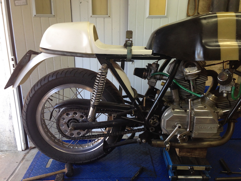

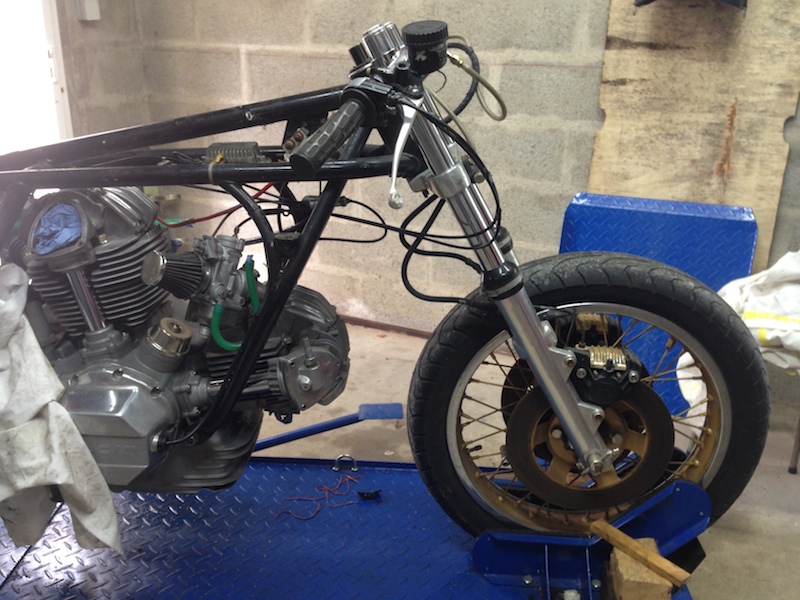

C'est reparti !
Une copine de garage pour la 750 SFC réplica, une 860 GT de 77', sans démarreur élec...
Ducat' 750 et 860 Coniques Photo-11
Moteur nickel (sort de revision, entretien suivi etc...) mais partie cycle usé, hop à poil !
Ducat' 750 et 860 Coniques Photo-12
Bracelets, support de phare, nouvelles jantes, boucle arrière maison, ajustement des futurs poly, on avance...
Notez les amortos home made :
Ducat' 750 et 860 Coniques Photo-13
Ducat' 750 et 860 Coniques Photo-14
Ducat' 750 et 860 Coniques Photo-15
La suite bientôt...

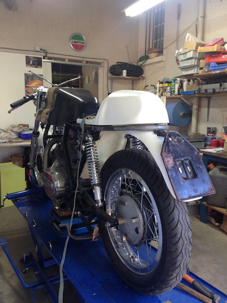

Ca y est le réservoir est enfin là, c'est reparti, ajustement, boucle arrière pointé, garde boue arrière + support de feu CEV...
Puis entre temps un support haut de tête de fourche pris sur la colonne de direction, et une pipe d'admission de cylindre arrière style 900SS taillé dans la masse (plus droite que celle d'origine du GT)
Quelques photos...
Ducat' 750 et 860 Coniques Img_3510
Ducat' 750 et 860 Coniques Img_3511
Ducat' 750 et 860 Coniques Img_3512
Ducat' 750 et 860 Coniques Img_3513

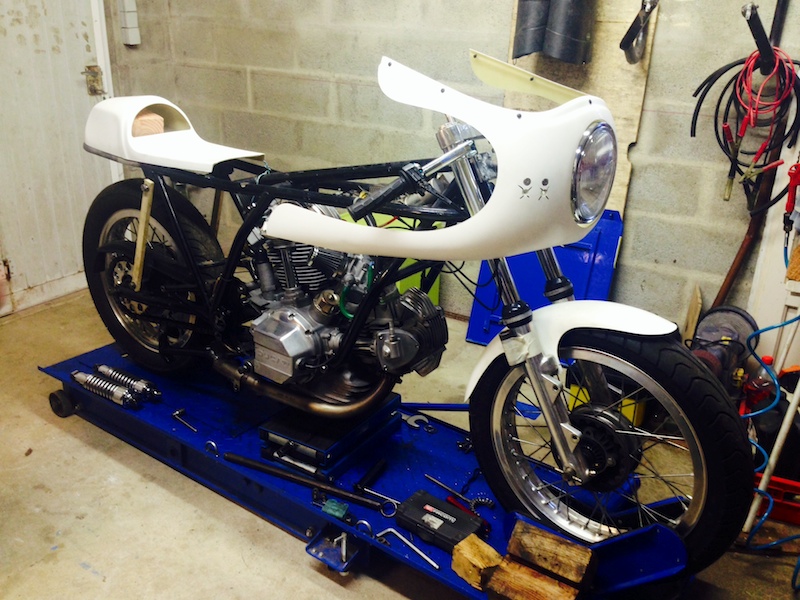

Un peu d'avancement...
Les poly sont fixés, la batterie sera dans la coque arrière (pas encore fait de photos, pour le prochain post  Wink ).
Il n'y aura pas de caches latéraux, pour que le carbu du cylindre arrière respire correctement,
Puis peut-être des pots haut "Imola" mais pas encore 100% décidé...
La suite ? Le début des commandes reculés (passage des vitesses à droite)
Ducat' 750 et 860 Coniques Img_3514
Ducat' 750 et 860 Coniques Img_3515

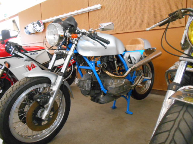

Tiens,voila une gt modifiée vue sur une petite bourse vendéenne ya 15 jours...
Ducat' 750 et 860 Coniques Dscn0616

Joli ! Germ à part le bleu "EDF" du cadre...

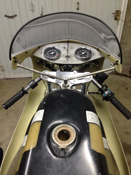

Après un aprem de boulot sur la 860 (avec ce temps pourri  Rolling Eyes ...) :
- Finition du tableau de bord (ajustements, silenblocs, tableau de bord en métal maison...)
- Remontage à neuf des Brembo P08 et des disque en fonte (rectif' et peinture)
- Remplissage du reservoir en 2, 5, 10 et 15 litres, pour une futur graduation de la bande transparente "Imola"
Ducat' 750 et 860 Coniques Img_3612
Ducat' 750 et 860 Coniques Img_3610
Ducat' 750 et 860 Coniques Img_3611
Et une petite dernière sur ce qui donnera de la gamme au 900 (et aux voisins aussi  Ducat' 750 et 860 Coniques 1226563518 ):
Ducat' 750 et 860 Coniques Img_3613
