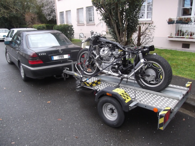

Après la joie et l'humour des présentations il est temps de passer au choses sérieuse.
je cherchais une base café racer, un truc sympa, avec un beau moteur pour faire un café racer léger et pas faire un panzer du front de l'est de 44
je vois une annonce sur le coin coin, une 500cx a bordeaux,d'apres le proprio il n'y a rien a faire a par une synchro, toute l’électricité a été refaire.... et la je me suis dit et merde encore une moto dans un état pitoyable, j'adore le coup des proprio qui mette tout sur la synchro.... je loue une remorque, je pars ....
j'arrive sur place un mec 25 ans, je vois la moto bon.... finition a chier, a voir comme elle tourne.... ben comme une merde....le moteur cogne dur, un carbu pisse l'essence... que du bonheur...
dans l’état je prends pas la moto, le moteur cogne trop .... je lui dit t'as réglé les culbuteur??? oui mais je sais pas trop beuh ba beu...quel looser de manière évidente il sais pas de quoi il parle, mais ce con a toucher a tout
moi: bon j'ai pas fait 500 km pour venir voir ta merde vas me chercher une clé de 10 et 6 et on jette un coup d’œil au culbuteur...
lui : attents je regarde mon smart phone pour voir comment les regler...
moi: arrête avec ta merde pose moi cette daube de téléphone et va nous chercher 2 bières
lui: tu veux le jeu de cale pour mesurer?
moi: mesurer quoi? la bière descendra surement plus vite que la plus grosse cale de ton jeu... il est con ce jeune
bilan: 1/2 cm de jeu au niveau des culbuteur, une fois réglé, ça marchais beaucoup mieux forcement.....
conclusion de cette moto, elle pisse l'huile , elle pisse l'eau, elle pisse l'essence c'est parfait je la prend..

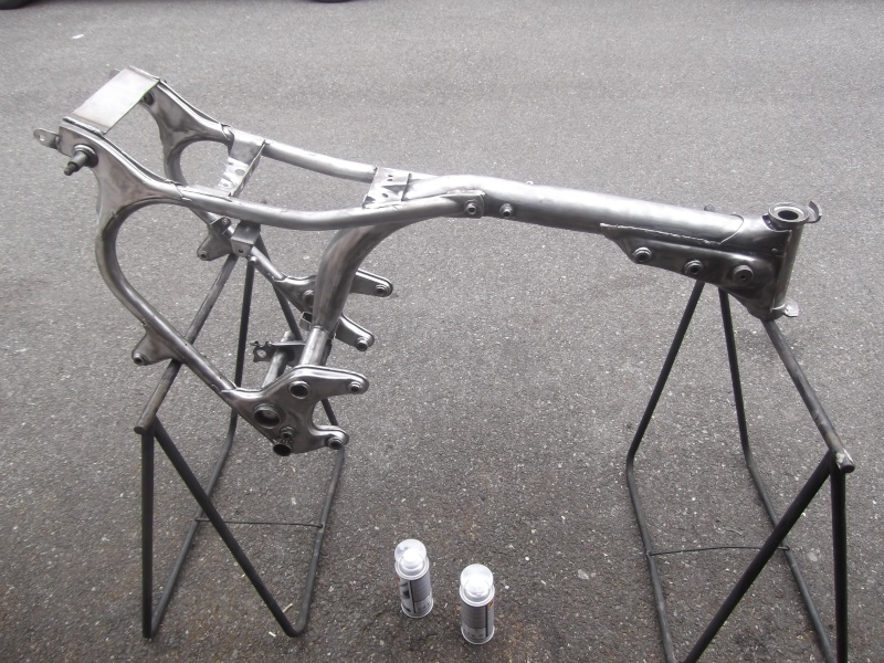

Bande thermique repeinte en meme temps que le support moteur, tirable pour tenir la selle (qu'on vois pas sur la photo mais bon) support de batterie douteux....
support moteur repeint avec 3 mm de peinture, je ne connaissais pas la methode de peinture a la truelle....
donc on va pas y aller par 4 chemin... il va faloir frapper fort, et apres 1 semaine de brossage metalique a la disqueuse ca donne ca
CX 500 fleche d'argent <a href=CX 500 fleche d'argent Dscf1411
c'est sur  ca fait un choc... vous remarquerez la cadre couper et renforcer par un belle plaque acier , merci a mon voisin pour la soudure...
CX 500 fleche d'argent Empty
MessageSujet: Re: CX 500 fleche d'argent   CX 500 fleche d'argent EmptyJeu 25 Sep - 20:23
Comme je disais dans ma prezzzz je n'ai pas trop de moyen ni d'espace garage sans électricité obliger de tirer 2 ralongues de 25m pour avoir le 220 enfin c 'est limite...
Pour elle ce sera une peinture a la bombe, alors oui je sais la bombe ça tient pas c 'est nul etc etc, c'est pas faut , mais quand même essaye de faire du bon boulot et normalement le résultat est honorable...et arrête de faire ton sagouin et de peindre comme un gros porc...ou a la truelle....
donc arriver a ce stade je voulais repeindre le cadre en noir mat , même si c 'est assez classique... et en regardant mon cadre flambant neuf, je l'ai trouvé plutôt très sympa en mode brut, du coup la décision est prise de juste passer un bon coup d’acétone et de vernir pour garder cet aspect brut
Passage a la cabine de peinture iuy iuy iuy
CX 500 fleche d'argent Dscf1410
et le résultat est très honorable, le vernis lisse les rayures de la brosse et laisse cet aspect brut, donc jusque la je suis assez satisfait du rendu allez on garde tyu

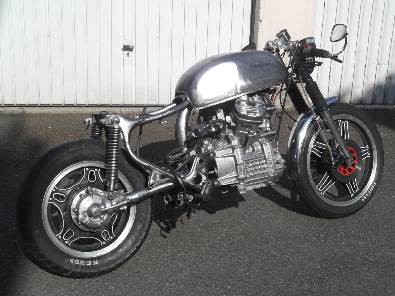

bon on commence a remonter pour se donner du courage....
vous admirerez la partie électricité, dire que le gas m'avait dit qu'il avais refait l’électricité... j'en reste sans mots....
CX 500 fleche d'argent <a href=CX 500 fleche d'argent Dscf1711" />
ensuite on attaque le moteur, démontage des culasse, et de tout le moteur pour ne garder que le bloc moteur avec le vilo les piston et la boite, tout cela semble en bon état et sans jeu , donc je démonte pas plus on ne touche pas une veille mécanique qui marche...
je remonte courroie de distrib, tout les joint moteur (saloperie il y en a au moins une 30 ene de torique et tout les spi commandé sur 123 roulement) pompe a huile nettoyé, on rode les soupape ce qui permet de leur faire un bon nettoyage, changement des joint de queue de soupape, changement des joint que culasse qui était vraiment fatigué... changement de du joint de pompe a eau (par un joint de R1 SVP)... enfin histoire de repartir avec un moteur propre. j'ai pas fait de photo car j'avais toujours les main dégueulasse et il y a beaucoup de photo sur le net, et puis le moteur c 'est pas très compliqué....
et on le remet en place, j'avais poser le réservoir dessus pour voir ce que donnait
CX 500 fleche d'argent <a href=CX 500 fleche d'argent Dscf1810" />
CX 500 fleche d'argent <a href=CX 500 fleche d'argent Dscf1811" />

Je te l’espère pas, mais donne nous des news de ton cadre verni au printemps prochain, après une bonne saison hivernale....
Pas con le coup de l'élec sous le moteur, un peu trop visible sur béquille latérale mais en ordre de marche ça doit rester relativement discret.
MessageSujet: Re: CX 500 fleche d'argent   CX 500 fleche d'argent EmptyDim 28 Sep - 10:28
à mon avis le cadre commencera à se dégrader d'ici 2/3 mois.
je ne l'espères pas non plus.
MessageSujet: Re: CX 500 fleche d'argent   CX 500 fleche d'argent EmptyDim 28 Sep - 10:59
salut,
effectivement je pense qu'il y aura un petit travail de rénovation au printemps pour enlever les traces de corrosion, c 'est sur, en fait il se forme un pellicule de rouille par dessus le vernis !!! surtout si on touche avec les mains grasses.... ce ce que j'ai essayé un petit coup de laine de fer pour enlever la couche de rouille et un petit coup de vernis pour refaire une bonne épaisseur, et ça a l'air de tenir le coup. apres ca fait un petit effet rouille..... pas forcement moche.
c'est clair qu'il faudra attendre de passer l'hiver..... je l'ai vernis au mois de mai, et pour l'instant le résultat tient la route....
en même temps elle était déjà toute rouillé sous la couche de peinture.... depuis le temps, donc on verra avec le temps ce que ça donne, mais 5 mois plus tard ça tiens plutôt bien le coup.... c'est sur que l’opération sera peut être a refaire dans 2 ou 3 ans...
pour la boite effectivement on la voit, mais la CX ça a un moteur de camion et une batterie 14A sous la selle....je pense que ma boite est plus discrète que la 14A sous la selle.
après je compte rouler avec la moto, donc il me faut un système électrique robuste... donc j'ai mis un 12 A j'aurais pu mettre une 5 A ca aurais reduit la taille de la boite mais la dure de vie s'en sentirais fortement....
