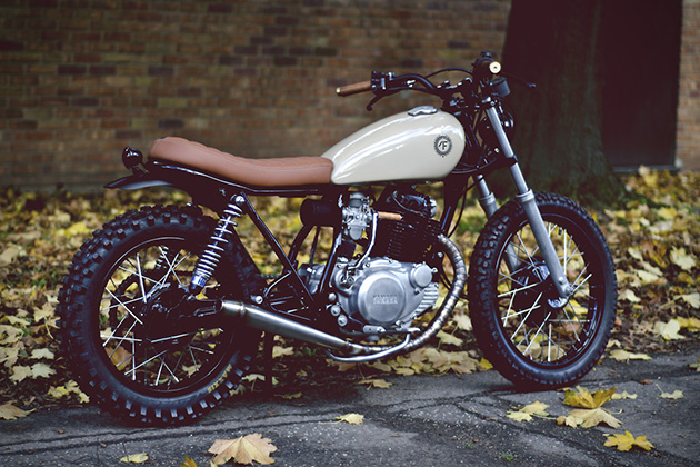

 | Sujet: Re: Suzuki 125GN Scrambler Mar 7 Oct - 19:41 | |
| héhé non je suis là ! voilà la moto qui m'as fais me décider :   je vais énormément m'en inspirer d'ailleurs ! Et du coup je recherche également les pneus qu'elle porte cette yam ! ou autre marque mais même dimension (largeur) et crampons ! un connaisseur?

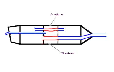

|  Ca ressemble à ça? Qu'est-ce que t'appelles la cartouche? Essence + Feu, ça marchouille, maisj'ai aussi déjà vu des pots s'exploser (sur du 2T de scooter) donc bon... Tu peux peut-être fixer quelquechose sur un perceuse (genre brosse nylon au bout d'un cintre déplié) et tu fais des aller-retours dans ta ligne et de temps en temps un coup de compresseur. | |
sachavignon Lopette Racer
Nombre de messages : 140 Age : 30 Localisation : Vaucluse Moto(s) : SuZuki 125 GN Motard depuis : Hier Date d'inscription : 06/10/2014
 | Sujet: Re: Suzuki 125GN Scrambler Dim 12 Oct - 8:59 | |
| Salut vinzouch !
Oui voilà c'est ça ! la cartouche pour moi c'est la partie contenant la laine de roche après le tube (moitié gauche donc), et donc si je met le feu : plus d'isolation, oui je pense que je vais partir sur l'idée numéro 2 perceuse + cable en fer ou quelque chose du genre! merci | |

| Les pots de gn sont des pots à chicane.  Pas de laine de roche....Et d'une pièce, tube + pot soudé... | |
