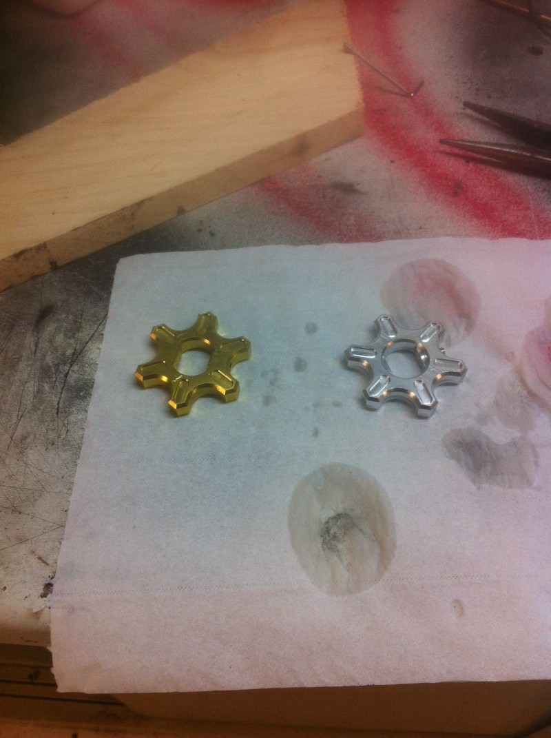

Tu devrais désanodizer des pattes de lève moto, car en or comme ça, ça fait un peu tuninje je trouve ...
Ça coute 2 euros à faire, et 5 minutes, même pas !

Tu fais ça comment? Au destop?

tu démontes ta pièce, tu la dégraisses bien .
Dans un bocal tu mélanges un peu ( une cuillère à café, même pas)  de soude caustique dans le d'eau chaude .
tu trempes ta pièce dans ce mélange, (pas longtemps, genre 5 secondes, tu la ressorts et s'il en reste, tu replonges, pas longtemps ... jusqu’à ce qu'il n'y ai plus rien .
Ensuite, trempes directement ta pièce dans de l'eau froide, afin de stopper l'effet de la soude .
ensuite tu essuies avec un chiffon ( des fois, ta pièces ressort noir, en frottant un peu l'alu réapparait Wink
Inaz 750, modifs légères - Page 2 <a href=Inaz 750, modifs légères - Page 2 Img_3212" />
Inaz 750, modifs légères - Page 2 <a href=Inaz 750, modifs légères - Page 2 Img_3213" />
Inaz 750, modifs légères - Page 2 <a href=Inaz 750, modifs légères - Page 2 Img_3214" />
Et tu essuies et voilaaa Wink
Par contre attention : porter des gants adaptés, et un masque , pour ne pas inhaler la vapeur plus que merdique qui vont se dégager, (idéalement ce mettre en extérieur !! ), voir des lunettes de protections .
