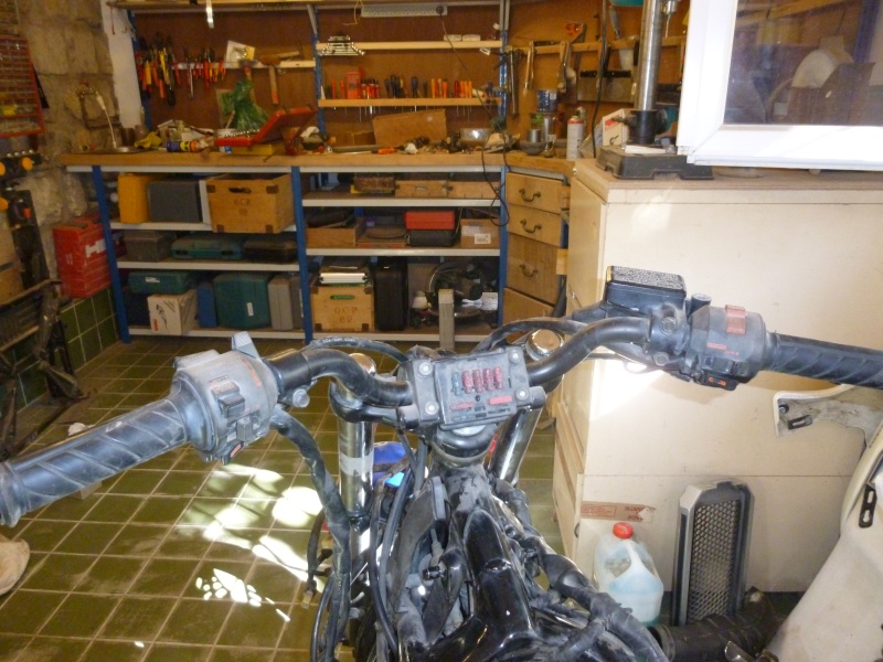

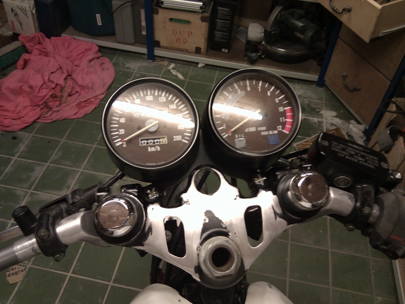

Modification  du Te supérieur de fourche et ajout de compteur et compte-tour venants d’une Yam.
Installation de demi-guidons venants de VF750
Avant

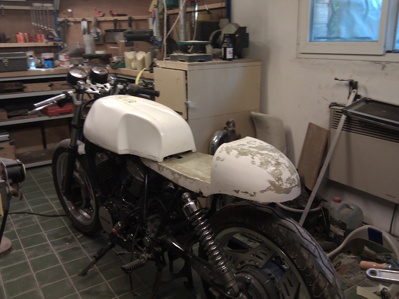

Fabrication du cul. Réalisation de la forme avec de la mousse expansive et taillage. Puis de nouveau fibre etc...
Honda 500 VTE version Cafra Img_2011
Honda 500 VTE version Cafra Img_2012

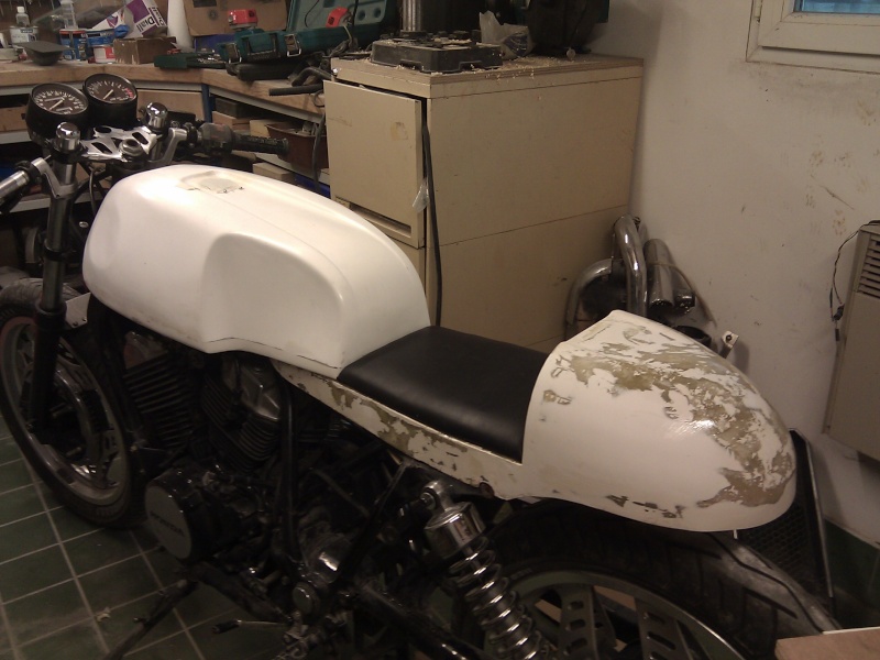

Fabrication de la selle, a partir d'un matelas mousse Décathlon.  Et d'une ancienne housse de CBF.
Honda 500 VTE version Cafra Img_2013
Honda 500 VTE version Cafra Img_2014

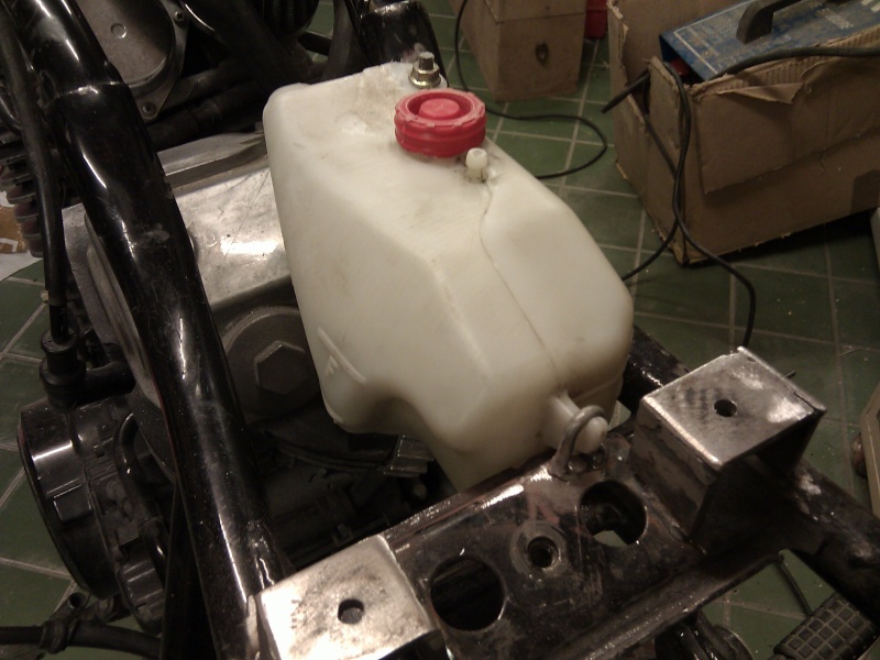

Nouveau bocal, à partir d’un d’ ER6. Une bonne chauffe sur la pâte d'origine pour la mettre a l'horizontale et soudure d'un U sur le cadre.

Honda 500 VTE version Cafra Img_2010
Tu n'as pas peur que la pièce sois fragilisée? confused

Je me suis déjà posé la question et vous l'ai déjà posée.
En conclusion la peur n’évite pas le danger.
On verra bien...

ca revient encore sur la table cette question ?? dev
sinon tes bracos, tu vas y refermer l'angle, hein ? scratch
On verra bien...
Et si tu posais la question à Coupsoud ou Frock,ils savent souder l'alu,peut être souder une platine de 5 mm pour consolider l'ensemble.... scratch

Faudrait calculer si c'est le Té qui lâche, ou la jante, pour un choc un trottoir à 50km/h... study

très peu de contraintes sur le té supérieur, pas (ou peu) de risques.
