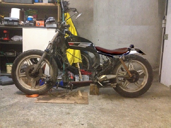

bonjour a tous je reviens pour un peu de nouvelles , bon niveau partie cycle sa na pas beaucoup bouger,je m'occupe de refaire le moteur en ce moment (adaptation d'un kick,changement de tout les joint spi et joint papier du moteur, réfection des carbus, plus tout les régalges..
niveau cycle je cherche encore ce que je veu faire..en effet j'hesite a modifier tout l'arriére
j'ai trouver un réservoir vous en pensez quoi?? aussi un montage (rapide sur paint) pour la selle
merci

MessageSujet: Re: CBN 400 version jap   CBN 400 version jap EmptyMar 9 Déc - 12:31
tendeep44 a écrit:
l'inspiration
CBN 400 version jap 141104073517666020
J'aime bien ça. Il y a du boulot sous la selle et derrière ... What a Face
Ton réservoir à l'air pas mal intéressant, aussi. Continue comme ça - mais te prends pas la tête avec Paint. Passes plus de temps à chipoter le montage en vrai. 1 mm fait la différence parfois (en tout cas ça se voit Wink  )
Après si tu veux mon avis : trop bas l'arrière study
Tu comptes faire quoi pour l'arrière du cadre confused

bon je reviens un peu pour avoir un peu vos avis...
j'ai fait une simulation direct sur cadre..j'ai couper celui ci et fait un essai avec tube pvc pour voir la ligne générale
j'hesite a passer en 16 a l'arriere,
CBN 400 version jap <a href=CBN 400 version jap Img_1410" />
vous en pensez quoi
MessageSujet: Re: CBN 400 version jap   CBN 400 version jap EmptyMar 16 Déc - 19:48
les tubes en pvc ça va pas être assez costaud non ? scratch study

MessageSujet: Re: CBN 400 version jap   CBN 400 version jap EmptyMer 17 Déc - 8:24
vous en pensez quoi
tu comptes avoir un débattement de combien à l'arrière ?

MessageSujet: Re: CBN 400 version jap   CBN 400 version jap EmptyJeu 18 Déc - 18:39
alors pour répondre sur le débattement je compte mettre des amortos de 28 ou 30 selon si je reste en 18 a l'arriére ou si je passe en 16  je compte environ 7 a 8 cm de débatement

MessageSujet: Re: CBN 400 version jap   CBN 400 version jap EmptyDim 26 Juil - 10:55
sa avance doucement  j'ai rallonger le bras oscillant de 8 cm  la ligne me plait pas mal  il faut que je trouve un garde boue arriere qui aille mieu.. pour le réservoir je suis pas encore sur.. si vous avez des propositions
sinon pour peindre le cadre et les jantes je pense prendre la peinture epoxy a froid de chez restom .des retours??
