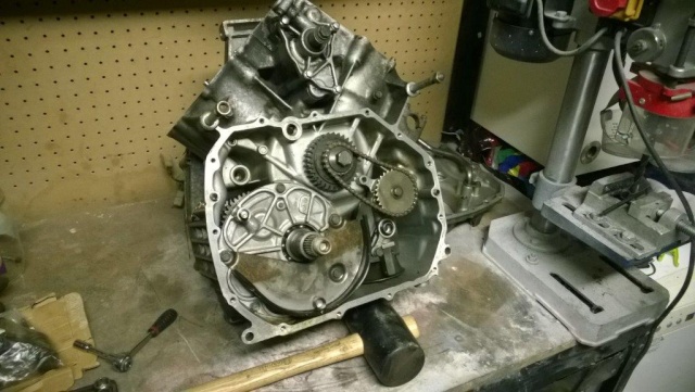

Ça y est, j'ai décidé d'attaquer l'épave qui m'a été presque donnée dde
Bon ok, y faut encore que j'en paye la moitié mais l'intéressé n'est pas super intéressé et je sais qu'il sait que ça viendra cheers
C'est une brèle que j'ai ramené du chud, complètement démontée, moteur y compris......Pochette de joint fournie mais....il en manque.
J'attaque RE
Un Honda 500 CX à la sauce Scanner 22 Wp_20110
Un Honda 500 CX à la sauce Scanner 22 Wp_20111
Un Honda 500 CX à la sauce Scanner 22 Wp_20113
Un Honda 500 CX à la sauce Scanner 22 Wp_20114
Un Honda 500 CX à la sauce Scanner 22 Wp_20115
J'attaque l'autre côté
Un Honda 500 CX à la sauce Scanner 22 Wp_20116
Un Honda 500 CX à la sauce Scanner 22 Wp_20117
Le ressort du sélecteur était à moitié en vrac, du coup; il a subit un coup de pince Mondial
Un Honda 500 CX à la sauce Scanner 22 Wp_20118
Sympa le joint torique à moitié cramoisit du circuit d'eau
Un Honda 500 CX à la sauce Scanner 22 Wp_20119
Le spy n'est pas mieux
Un Honda 500 CX à la sauce Scanner 22 Wp_20120
Un Honda 500 CX à la sauce Scanner 22 Wp_20121
Le précédent propriétaire n'était pas doué, il avait remis le carter en oubliant le roulement d'arbre de transmission  affraid
Un Honda 500 CX à la sauce Scanner 22 Wp_20122
Vous voyez ?  dev
Un Honda 500 CX à la sauce Scanner 22 Wp_20123
Et comme tout se passait trop bien, fallait bien un truc qui merde Doigts Doigts Doigts Doigts ACE Guzzz
Un Honda 500 CX à la sauce Scanner 22 Wp_20124
Un Honda 500 CX à la sauce Scanner 22 Wp_20125
Le spy de l'arbre à came au niveau de la pompe à eau était mort, résultat, ce couillon a du taper comme un goret pour retirer l'hélice et il a non seulement réussi à niquer l'axe mais en plus, il a bousillé le filetage de l'AAC.
Bon, reste plus qu'à en trouver un autre tttt
La suite au prochain épisode Germ

Bon la merde, j'ai tombé la chaine de distri et il a fallu fabriquer un système (à peu près comme chez Honda) pour bloquer l'arbre à came.
Travailler une douille de 27 pour qu'elle se loge au fond pour prendre l'écrou......
Mais ce connard ne vient pas tttt tttt tttt
Quelqu'un sait si c'est un pas à gauche svp ?? MDR2
Un Honda 500 CX à la sauce Scanner 22 Wp_20128
Un Honda 500 CX à la sauce Scanner 22 Wp_20129
Un Honda 500 CX à la sauce Scanner 22 Wp_20130
Un Honda 500 CX à la sauce Scanner 22 Wp_20131
Un Honda 500 CX à la sauce Scanner 22 Wp_20132
Un Honda 500 CX à la sauce Scanner 22 Wp_20133
Un Honda 500 CX à la sauce Scanner 22 Wp_20134
Un Honda 500 CX à la sauce Scanner 22 Wp_20135
Un Honda 500 CX à la sauce Scanner 22 Empty
MessageSujet: Re: Un Honda 500 CX à la sauce Scanner 22   Un Honda 500 CX à la sauce Scanner 22 EmptyVen 26 Déc - 23:39
Perdu pour perdu, un bon coup de scie à métaux, une douille et hop cheers
Bon là c'est sûr, il me faudra bien un autre arbre à cames  dev
Un Honda 500 CX à la sauce Scanner 22 Wp_20136
Un Honda 500 CX à la sauce Scanner 22 Wp_20137
PS : C'est un filetage à droite..... BMW
