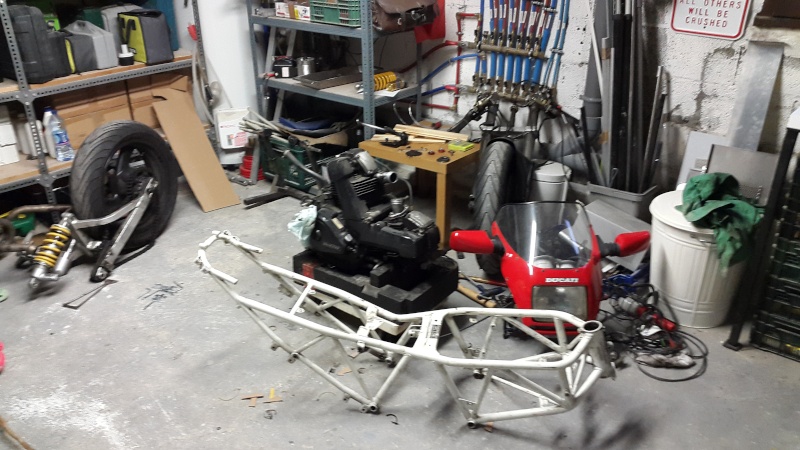

ça y est c'est parti.
origine : un cadre blanc, évidemment. en 750.
objectif : un racer minimaliste.
première étape : alléger le cadre.
donc démontage et donnage du cadre à coupsoud pour le redessinage de l'arrière (beaucoup trop de tubes sur le cadre d'origine).

c'est le futur top case.
il est plus petit que celui d'une bm, mais ça dépannera pour aller chez carrouf.

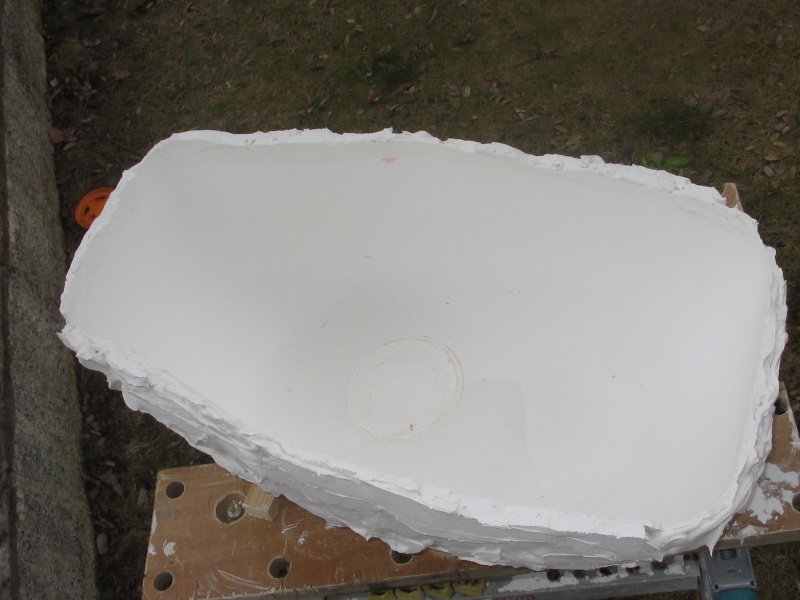

MessageSujet: Re: le racer à bolo   le racer à bolo EmptyMer 4 Mar - 15:47
préparation du réservoir pourri qui me sert de base, et cirage.
le racer à bolo Img_1010
moulage au plâtre (frisé  Razz ), et pose d'un petit tasseau pour qu'il soit bien stable quand je tartinerai dedans.
le racer à bolo Img_1011
tah-dahhh !!
le racer à bolo Img_1012
il me reste à découper le plan de joint aux petits oignons (en suivant le tracé du scotch posé sur le réservoir), et à moi le tartinage !!
