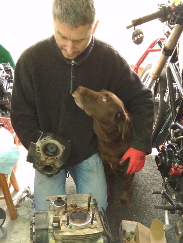

Voilà voilà, plus qu'à faire l'état des lieux
Ha et pour la petite histoire, un amour est né dde
La diva du bolo Img_2012
La diva du bolo Empty
MessageSujet: Re: La diva du bolo   La diva du bolo EmptyMer 20 Jan - 21:57
c'est sûr que 4h à se faire renifler le fion, ça crée des liens.
bon, sinon, dr samy a pu constater comme moi qu'un d2 bien monté (comme son maître) et bien entretenu tient parfaitement les km.
à part des roulements de vilo et des coussinets clairement fatigués, le reste est nickel. même les pistons et les cylindres.
outre les belles bielles ( drunken j'adore mes bielles), on a pu retrouver tous les indices d'un parfait équilibrage de l'ensemble.
quelques roulements et joints neufs, des segments neufs, la science du dr samy, et c'est reparti pour 100.000 !!! sunny
Si tu t'étais lavé correctement ce chien n'aurait pas reniflé les bonnes odeurs.... dev
