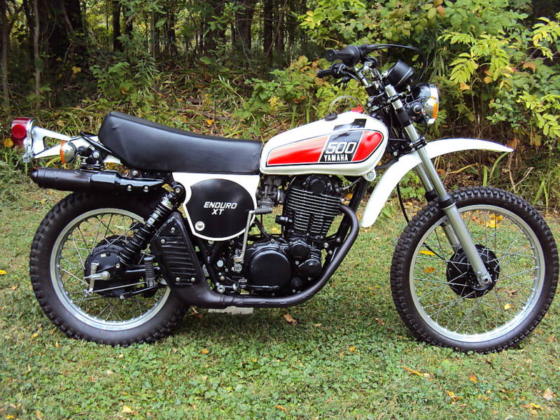

En 2016 c'est les 40 ans de la 500 XT, voici quelque photos...
Le model.

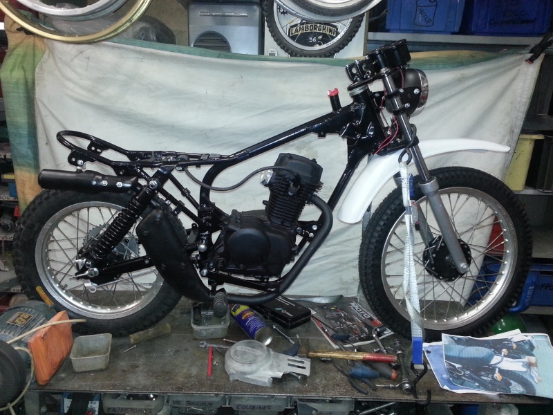

Bon, j'en suis la , cadre modifié de double en simple berceau, amortisseur inclinés, roues montées, échappement terminé, la grille est en cours, réservoir fixé, selle ok
