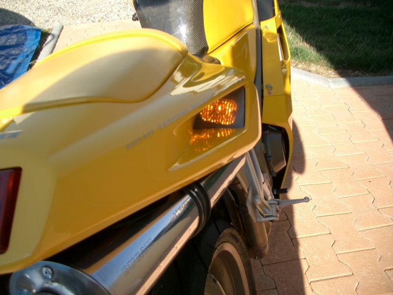

Non pas de trucs kéké, les cligno étaient bien planqué ...
La Diva de Peyotl Cimg2510
