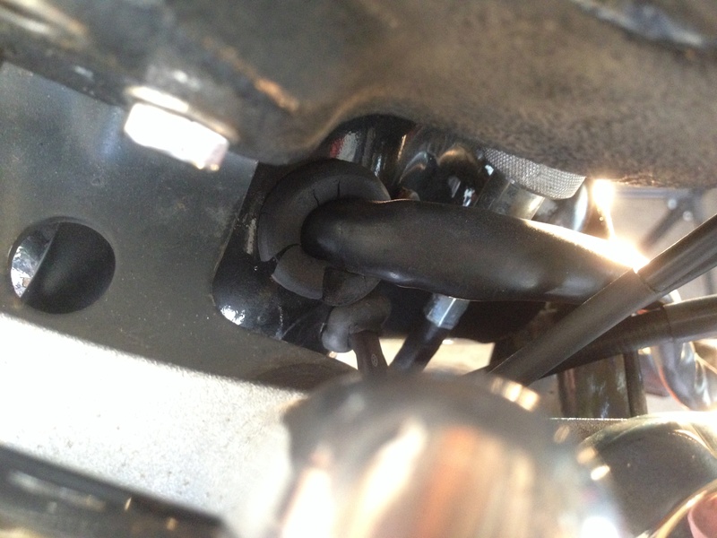

| HELP Bon a force de démonter la bête, les surprises s'enchaine... les gommes d'étanchéités qui sont sur le phare et qui accueillent les cables des commodos sont kaput ! Va falloir commander ça qq part ! Quelqu'un sait ou je peu trouver ça ??? HELP   | |

| là alors : https://www.motobins.co.uk/bmw-parts.php?model=R%20Series%202%20valve%20Twin (lights, indicators and bulbs) (mais je suis quasi certain qu'il y en a chez VDH)  | |

| Ben bizarrement j'ai rien vu ! Et j'ai pourtant maté sur différent type de BMW Mais j'ai trouvé ça !!! ;-) Donc si qq cherches des pièces pour nos anciennes meules c'est ici !!! http://www.classicautoelec.com/389-passe-cloison-caoutchouc-# - lejules a écrit:

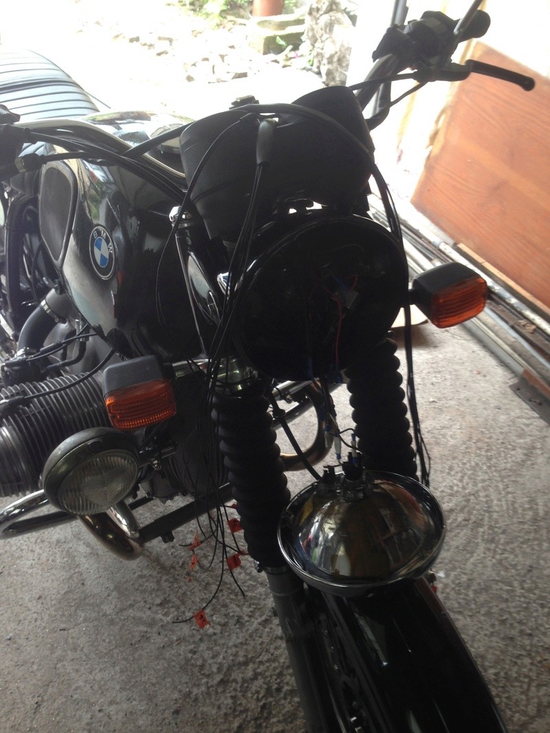

 | Sujet: Re: Transformation d'une BMW r60-6 (en deux étapes) Mar 23 Aoû - 23:22 | |
| Bon ben voilà cablage ok tout fonctionne nickel ! J'ai donc rallongés l'ensemble des cables vers les commodos, intégré une prise USB au guidon, Inséré un allume cigare sous la selle (boite à outil), rajouté deux phares Marchal vintage et mis en place un intérrupteur au guidon ! Règlage du frein arrière c'est ok ! mais alors mon frein avant il est dur comme pas possible... genre tu t'arrache les doigts pour freiner ! Quelqu'un à des idées pour que ca soit plus souple ??? J'ai commencé à régler les carbus (air essence), mais la j'y suis pas encore... c'est pas synchro, soucis de ralentit, ca tousse un peu et les pots n'arrêtent pas de péter grave... Suite demain on refait des tours et les réglages... Vous avez idées pour que je puisse régler ca nickel ??? Merci d'avance   | |

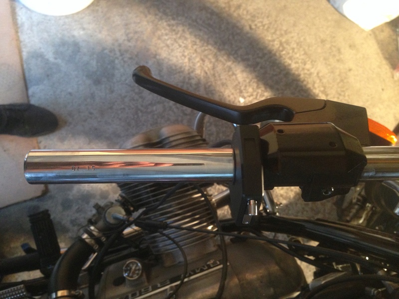

faut être un peu maso pour garder des pièces bmw d' origine, sur la R100 de mon pote on a benné la poignée de gaz d'origine pour monter une Tommaselli, et la commande de frein à câble et le maître cylindre sous le réservoir a été remplacé par un bête maître cylindre brembo standard et ça va beaucoup mieux | |
ClaudeF Lopette Racer
Nombre de messages : 180 Age : 51 Localisation : Strasbourg Moto(s) : BMW R60-6 et Vespa 125 GT Grandtourismo Motard depuis : 2004 Date d'inscription : 20/08/2015
 | Sujet: Re: Transformation d'une BMW r60-6 (en deux étapes) Mer 24 Aoû - 0:37 | |
| Ok super mais vu les freins (mâchoires) d'origine de la BMW je sais pas si ca sert à qq chose tout ça ! - rené moto a écrit:
rené moto Grande Gueule Racer
 | Sujet: Re: Transformation d'une BMW r60-6 (en deux étapes) Mer 24 Aoû - 7:41 | |
| mon pote a deux disques et deux étriers , les petits ATE d'origine, un PS16 Brembo et de la durite aviation et ça freine très fort | |

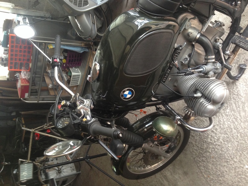

| Bon ben voilà ! Ca tourne bien à part un soucis de faux contact dans le commodos de droite... l'interrupteur rouge à un faux contact et ma moto s'éteint de temps en temps... Quelqu'un à des solutions pour éviter ça ? Merci !     | |
