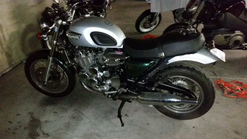

un amis m'a confié sa triumph adventurer pour en faire un joli petit cafra....
voila la "chose"...
modification triumph adventurer en cafra... 20151012
au chapitre des modif a prévoir, celle qui me pose le plus de soucis, c'est l'adaptation ou non d'une fourche inversée..., et la possibilité de lui mettre un double disque a l'avant...
