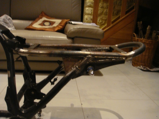

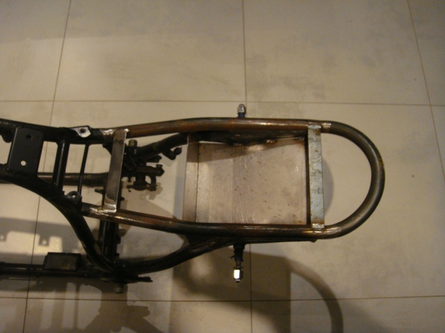

2ème ETAPE : Le CADRE
[/img]Aza project : GS 1100 G Brat Style 20150912" />
modifications : supprimer les fixations inutiles, redresser les tubes pour le support de selle et créer une boîte à faisceau ainsi que la boucle arrière.
[/img]Aza project : GS 1100 G Brat Style 20151110" />
et voici le résultat :
[/img]Aza project : GS 1100 G Brat Style Dsc05610" />
[/img]Aza project : GS 1100 G Brat Style Dsc05611" />
[/img]Aza project : GS 1100 G Brat Style Dsc05612" />

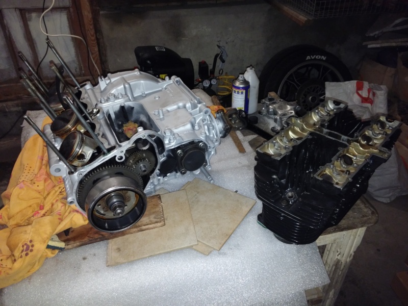

Pendant que le cadre est la peinture, je prépare mon moteur et c'est parti pour un ponçage entièrement à la main, oui je sais je suis un sadique
Aza project : GS 1100 G Brat Style 20160111" Aza project : GS 1100 G Brat Style 20160112" />
Aza project : GS 1100 G Brat Style 20160129
et également peinture des differentes pièces : étriers de frein, fourche, cardan et pièces alu en tout genre....
mais surtout le moteur avec les carters.
Voici donc le moteur :
Aza project : GS 1100 G Brat Style 20160118" />
Aza project : GS 1100 G Brat Style 20160119" />

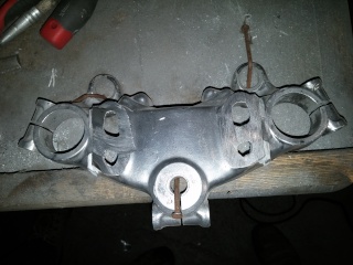

4ème ETAPE : Préparation du Té de Fourche et du réservoir
Pour cela je vais réaliser la même chose que "FunkyJackie"
et c'est parti : nettoyage de la pièce et la ]suppression des pontés
[/img]Aza project : GS 1100 G Brat Style 20160113[/img
[/img]Aza project : GS 1100 G Brat Style 20151111" />

5ème ETAPE : Realisation du support de selle
Aza project : GS 1100 G Brat Style 20160122
Bon elle s'initie au surf....
Aza project : GS 1100 G Brat Style 20160121
Réaliser le cintrage de la planche, dans quelques heures elle sera prête pour partir chez le sellier.

Alors je bosse actuellement sur mon Té de fourche supérieur. En essayant de réaliser quelques chose de similaire à FUNKY.
Après un nettoyage au v33 j'ai retiré les pontets que je remplirai plus tard.
Aza project : GS 1100 G Brat Style 20160110
Ensuite ponçage à la maison pour donner une meilleur gueule à la pièce, je vous passe les étapes car FUNKY à fait une très belle présentation' de ce travail.
Aza project : GS 1100 G Brat Style 20160210
Il ne me reste plus qu'à combler les trous pour renforcer la pièce et peinture et tout sera OK.

MessageSujet: Moteur monté   Aza project : GS 1100 G Brat Style EmptyLun 16 Mai - 11:45
Voilà après des galères avec la peinture j'ai enfin récupéré mes carters et remonter mon moteur, et voilà le travail... Je vous laisse en juger.
Aza project : GS 1100 G Brat Style 20160516
