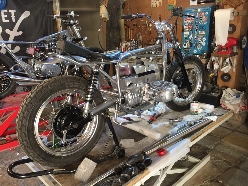

Salut les gars,
J'ai monté des dells sur mon R100 en gardant la boîte à air d'après 80´ avec un filtre dessus. Et je voulais savoir si il existait des coudes d'admission compatibles ? Ca m'éviterai de les faire tourner .
Merci !
R100 dellorto et boite à air. Img_5711
R100 dellorto et boite à air. Img_5712

Pour tes manchons à vu de nez tu as le même encombrement que sur un 90S, le truc chiant pour toi c'est que sur les anciennes boites à air t'es en montage avec un manchon femelle / femelle a lors que sur ta BàA actuelle faudrait une extrémité mâle.
En gros faudrait juste faire tourner un raccord mâle/mâle pour raccorder tes coudes..

je suis aussi sur le flatistan et pour le moment je trouve pas exactement ce que je veux savoir .
J'ai appelé 2pma et apparement il me faut des pipes de 90s avec des manchons de R80 d'apres 81 .
mais il avait pas l'air sur de son truc .. et vu le prix des pipes et des manchons j'aimerais bien que ca soit pas un achat dans le vide dev

Je pense que les entrées de boites à air entre elles sont les mêmes, ou plutôt sont placées au même endroit, en ce qui concerne une R75/80/90/100 donc le fait d'utiliser des manchons de 90S fera que la liaison boite à air/Dell sera efficace Wink
Au fait, l'entrée d'air du cache démarreur ne sert plus à rien faut la boucher ce sera plus esthétique... dde
donc les pipes d'origines avec des manchons de 90s si je comprend bien !

En y réfléchissant c'est plus complexe. Sur une boite à air alu, les sorties sont symétriques et ce sont les pipes qui sont plus longues à gauche qu'à droite pour relier les carbus, sur la boite à air que tu utilises ce sont les entrées qui sont asymétriques et qui nécessitent un manchon unique (13721335700). Reste à savoir s'il s'emmanche sur l'entrée du Dell et là je ne m'en souviens plus, mais bon y a toujours moyen de moyenner et de trouver un bon compromis une fois les Dell en place.... Wink
d'apres le type de 2pma il ne s'emmanche pas et c'est la que les manchons de la 90s entre en jeu.
du coup je sais pas si il faut que je prennes les manchons de la r80 . je vais essayer demain avec mes anciens coude et voir ca !

Je confirme, sur le 90S les coudes (1) ne s'emmanchent pas sur le carbu, ils viennent en butée et le manchon caoutchouc (2) vient recouvrir l'assemblage bout à bout :
R100 dellorto et boite à air. Img_6610
Et effectivement, le coude de droite est plus long et à 90° :
R100 dellorto et boite à air. 0-bmw-r-90-s-moteur
Je te prend les côtes ce soir si j'y pense, je te les mettrais ici demain matin. Wink
