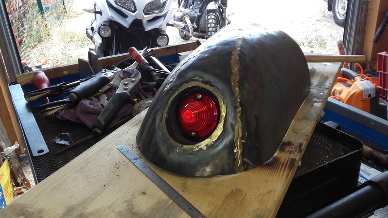

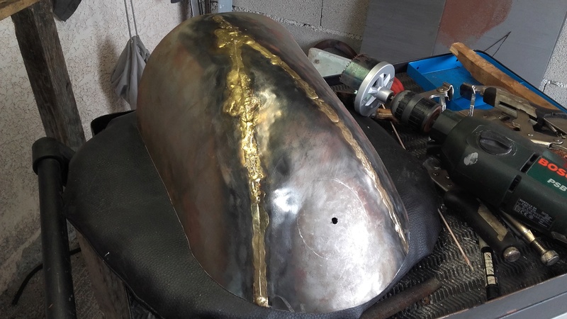

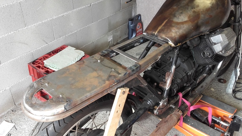

MessageSujet: Re: guzzi california    guzzi california  - Page 2 EmptyVen 15 Sep - 14:49
Hello
Il fait moins chaud du coup on a un peu bricolé
J aime pas le polyester et l'alu j ai pas ce qu il faut pour le travailler donc...
Fort de ma première expérience de petit tolier sur le réservoir je me lance dans le cul de selle
Impossible de le sortir en une tôle. ...je le fais donc en plusieurs morceaux
guzzi california  - Page 2 20170711
guzzi california  - Page 2 20170811guzzi california  - Page 2 20170812
Avec le feu d une 2cv c est bien....mais incrusté c est mieux
guzzi california  - Page 2 20170911
guzzi california  - Page 2 20170912
[url=https://servimg.com/view/18604022/90]guzzi california  - Page 2 20170910[/url
Ça va finir en rat bike tous ca pale pale

YMCA C'était tentant effectivement mais j'ai pas de complexe par contre faut savoir ou on se situe et pas péter plus haut que son cul c'est important aussi
Je bricole depuis toujours mais sur une moto et a ce point la c'est une première
J'ai bien une image en tete mais elle est en constante évolution en fonction de mes capacité du matos en ma possession et des surprises
Un plateau pour y placer toute la partie électrique et il y en aura peut être en dessous de la selle aussi
guzzi california  - Page 2 20171011
guzzi california  - Page 2 20171012
guzzi california  - Page 2 20171018
guzzi california  - Page 2 20171019
Voila une idée général de la ligne...Y a encore pas mal de finition a faire mais je suis dans l'esprit que je voulais
La carrosserie restera brute dans un premier temps et peu être même bien plus longtemps que ça...J'aime bien l'idée de mes goutes de sueur marquant l'acier d'une légère tache de rouille   dde
Le cadre sera quand même passé à l'époxy des bracelets,freinage sur les double disque a l'avant avec une commande directe grace a vos bon conseil  cop Des amortisseurs de chez shock factory a la place de ceux en bois Suspect
Un échappement droit et pas trop long dans le style de celui ci
guzzi california  - Page 2 20171010
Je l'aurais bien récupéré d’ailleurs mais je n'en ai retrouvé qu'un et en mettre des neuf sa va faire tache donc j'en cherche une paire qui ont déjas eu une vie  et dans le même genre....
