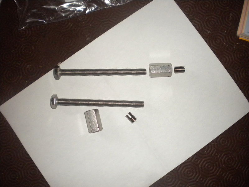

Donc un peu de matériel nécessaire que je n'avais pas en stock, 2 vis H M10x120, 2 inserts inox M10/M6 et 2 raccords M10.
Guzzi 250 corsa - Page 3 Dscn1736
Les vis vont remplacer les vis d'origine de fixation inférieure du moteur, les raccord et inserts venant en bout de vis pour former des points de fixation. Maintenant soit je fais comme ça, en déportant avec une patte le point de fixation qui se trouve pile-poil dans le décrochement du carénage.
Guzzi 250 corsa - Page 3 Dscn1737
Soit je fabrique des plots en nylon qui compensent l'angle pour une fixation directe  scratch .

Pas d'avis No
Mais ça ne fait pas un peu lourd des tiges inox (diam. 10) ?
Tu me diras c'est sûrement modifiable -

Et ça va être modifié Wink , avec un montage plus souple, mais le M10 c'est le diamètre des vis d'origine
