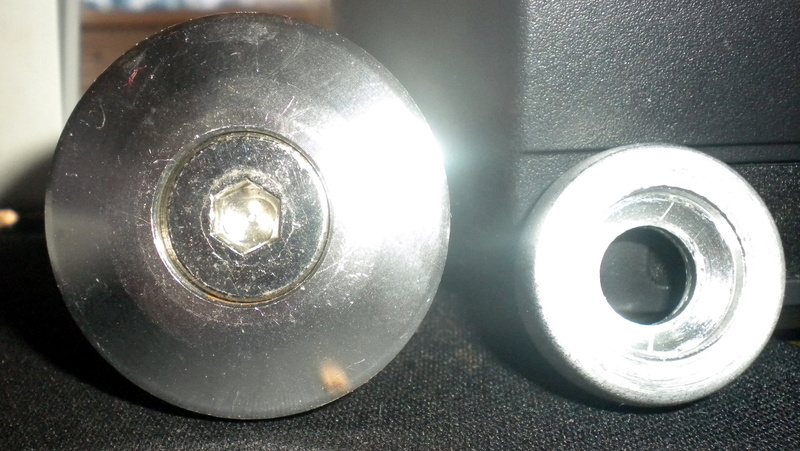

| Ce matin j'ai reçu des embouts de guidon de moto cross (35mm de diamètre) mais achetés à très vil prix. En fait, ils vont me servir à boucher le cadre quand je l'aurai raccourci à l'arrière. Faut juste ramener le diamètre à 23.5/24 mm  . Je n'ai pas de tour, mais une perceuse à colonne, et avec le tranchant d'une lime (la partie lisse près de la poignée) j'ai tourné un premier bouchon ce matin. Bien sûr, certains d'entre vous auraient pu me faire ça bien, mais je veux faire un maximum de choses par moi-même (DIY power  ). Donc voilà le résultat, reste à finir de le polir comme il faut mais j'ai pile poil 23.5mm. A gauche, le diamètre d'origine, à droite le résultat de ce matin. [url=https://servimg.com/view/18766392/356]  | |

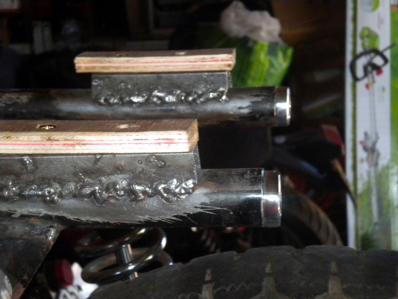

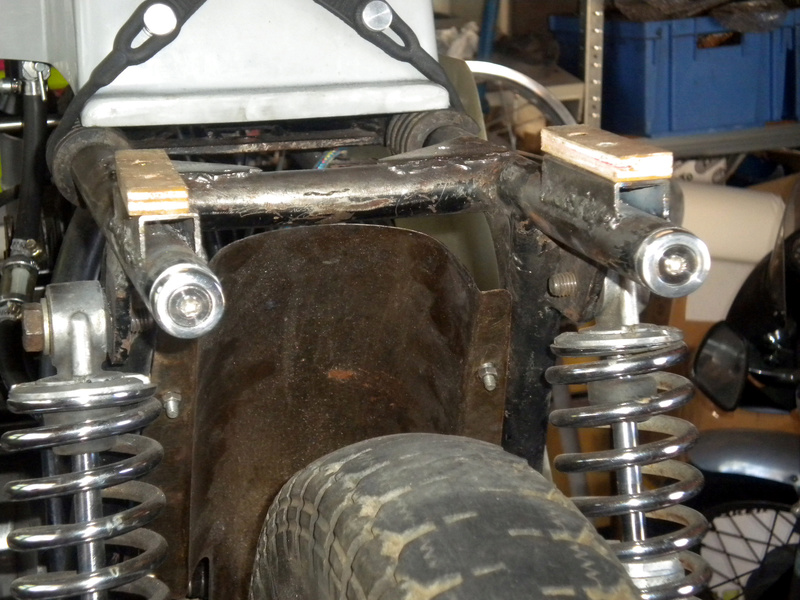

| Voilà, j'ai fait le deuxième bouchon, coupé le cadre et hop mise en place  .    Sinon pour le pneu AR, je pense monter un 110/90-18, sur une jante en 2.15 normalement ça passe. A l'avant je vais rester en 80/90-18 ou peut-être passer en 90/90-18, on verra. | |

| Par ordre : 1. le cadre noir ou à la rigueur gris. Mais comme il est déjà noir, ça simplifie le travail (en noir ;-) 2. la transition bicolore au milieu du numéro latéral oui, mais ... plus proche de l'horizontale ; 3. & enfin pourquoi pas rouge & rose (par exemple à la transition ?) Comme ça tu laisses les filles se mettre d'accord entre elles (et avec un peu de chance tout le monde est content  ) - CoupSoud a écrit:
- ... si tu passes vers Aix un de ces 4, tu me le dis on se fait une formation express à l’arc
Pas con ça ! En attendant la formation, le cadre en noir on verra moins la forme des cordons  | |
Nombre de messages : 1297 Age : 47 Localisation : Albias (82) Moto(s) : Guzzi LM3, GUZZI 250 TS CR et une autre Corsa, Monet Goyon M2V Motard depuis : Ma naissance Date d'inscription : 28/11/2009
 | Sujet: Re: Guzzi 250 corsa Ven 27 Avr - 10:06 | |
| Je sais... les soudures... gnagnagna Une fois tout re-démonté je fignolerai tout ça. Merci pour l'invitation, mais au pire j'ai un prof possible beaucoup plus proche  . | |
