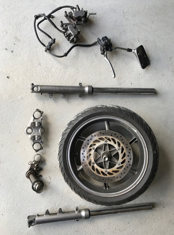

Pour la fourche, je voulais la repeindre aussi et lui mettre des soufflets mais finalement j'ai eu envie de lui mettre une fourche bien costaud, fourche inversé !
J'ai fini par trouver une fourche de 1000 GSXR K8 !!
Ma fourche d'origine :
Cafe racer seven fifty Img_8210
Et ma fourche inversé :
Cafe racer seven fifty 3826be10

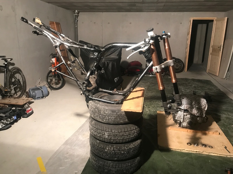

Et hop c'est parti pour le montage, du coup il a fallut que je refasse tourner un axe de colonne sur mesure car je ne voulais pas m'embêter à refaire faire des roulements de colonne sur mesure, du coup, j'ai pu conserver mes roulements d'origine.
J'en ai commandé des neufs pour la suite.
Voici mes tés avec mon nouvel axe et la moto avec la fourche installée :
Cafe racer seven fifty Img_8010

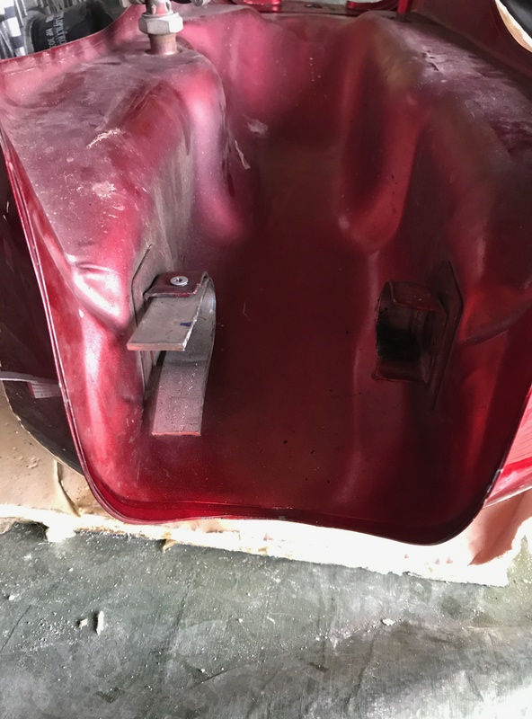

Et puis j'ai du reculer mon réservoir car vous vous en doutez, la fourche touche le réservoir !
Cafe racer seven fifty Img_7310
Cafe racer seven fifty 95da8110
Cafe racer seven fifty 0744af10
Cafe racer seven fifty Img_9910

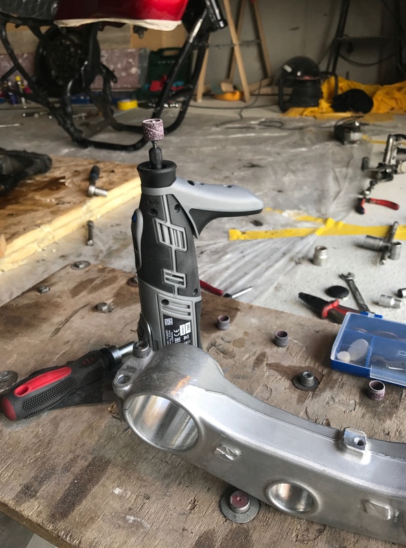

J'ai aussi commencé à préparer mes tés pour les repeindre a l'epoxy, meulage des butés et support de verni de direction...
Cafe racer seven fifty Img_6710
Cafe racer seven fifty Img_4510
