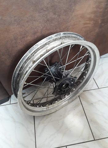

D'après le calcul des rayons avec les rayons que j'ai sur le DR
Mais...!
Eddyc38
Eddyc38
Nombre de messages : 414
Age : 30
Localisation : Grenoble
Motard depuis : 2013
Désirée - Suzuki DR 600 Supermono - Page 2 Empty
MessageSujet: Re: Désirée - Suzuki DR 600 Supermono   Désirée - Suzuki DR 600 Supermono - Page 2 EmptyDim 25 Mar - 18:06
Si les vis prennent bien c'est bon? Very Happy
Puis bizarrement, j'ai pas trouvé ca compliquer de rayonner. J'ai pas suivi de tuto et je lisais assez souvent que personne ne voulait se lancer à le faire vu la difficulté scratch
La jante monté:
Désirée - Suzuki DR 600 Supermono - Page 2 29345510

Serrage des rayons aux doigts pour le moment.
Désirée - Suzuki DR 600 Supermono - Page 2 29680610
Désirée - Suzuki DR 600 Supermono - Page 2 29634110
Désirée - Suzuki DR 600 Supermono - Page 2 29681110
Désirée - Suzuki DR 600 Supermono - Page 2 29680310
MessageSujet: Je l'ai déjà suggéré mais je sais être plus clair    Désirée - Suzuki DR 600 Supermono - Page 2 EmptyMar 27 Mar - 17:21
Les filets qui dépassent  affraid
No
Eddyc38 a écrit:
il me manque 14mm pale
Là c'est abusé skull
(à mon avis)

Je me suis doutais cvb
MessageSujet: Re: Désirée - Suzuki DR 600 Supermono   Désirée - Suzuki DR 600 Supermono - Page 2 EmptyMar 27 Mar - 17:56
Tu as raison d'avoir essayé, mais là je pense il est temps de commander des rayons.
Tu peux même mesurer pour vérifier la bonne longueur, maintenant que c'est monté Wink

Je dois verifier à fleur des ecrous sur la jante jusqu'à la pointe du moyeu?

Les rayons etaient deja comme ca quand je les ai retiré. Certain bout sont cintrés
Nombre de messages : 4086
MessageSujet: Re: Désirée - Suzuki DR 600 Supermono   Désirée - Suzuki DR 600 Supermono - Page 2 EmptyMar 27 Mar - 20:54
Ca veut dire que ta roue avait été rayonnée par un jobard avec un moyeu ne correspondant pas à la jante... Les percements des jantes lors de l'usinage sont fait en fonction d'un angle préalablement calculé pour un moyeu donné avec une géométrie connue...
Là, tu vas avoir une roue en caoutchouc... avec des rayons qui vont péter comme du verre...

C'est un cerclage Excel sur un moyeu d origine
MessageSujet: Re: Désirée - Suzuki DR 600 Supermono   Désirée - Suzuki DR 600 Supermono - Page 2 EmptyMer 28 Mar - 6:47
L'inspecteur Clouseau ... toujours à trouver la faille   study
La question que j'ai envie de te poser est : d'où vient ce cerclage confused
Si il a été percé pour un flasque de moyeu de grand diamètre, effectivement, c'est un souci de plus. Les perçages ne seront pas dans l'axe et il vaudrait peut-être mieux revendre ce cerclage pour en acheter un autre.
Les modifs c'est comme les dominos ... quand ça commence à s'enchainer, on ne sait pas où ça s'arrête Wink

Pas du tout! Mais quand je vois une roue rayonnée de la sorte et présentant un vrai caractère de dangerosité, je me dis qu'il faut pas pleurer par ailleurs si Dekra fait du lobbying...

Je comprends tout à fait BMW C'est la premiere fois que je m'occupe des rayons sur une moto et pour le moment, je n'ai rien serré car je n'etais pas sûr du bordel.
Comment trouver le bon cerclage maintenant... Sachant ue sur XTZ, il y'a eu tres tres peu de version SM
