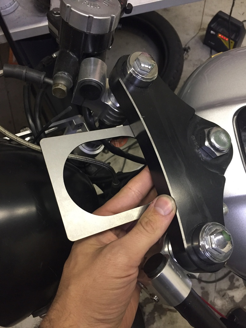

 J'aime bien mais ça sera pour un autre projet :) Sinon j'ai branché le fil compte tour directement sur une des bobines. J'avais des sauts de l'aiguille, j'ai d'abord mis ça sur le compte du compteur puis je me suis aperçu que plus je voulais kicker et moins elle démarrait, vérification, une des bobines ne donne plus d'étincelle. Donc achat de 2 nouvelles. Déjà à l'origine la clé dans le contact, la bobine défectueuse était vraiment chaude, alors que l'autre normale. Quelques petits points encore à vérifier : - phare avant je n'ai que les veilleuses, si je branche comme à l'origine pas de code ni de route. - ma poignée d'accélérateur tourne bien a vide, une fois monté elle ne tourne plus. J'ai regardé et elle semble fissurée de l'intérieur, donc peut être oval. Une fois ces 3 points réglé, elle sera prête. Support compteur fait sur easymetal, avec un gabarit papier fait avant. Pliage au garage.     | |
