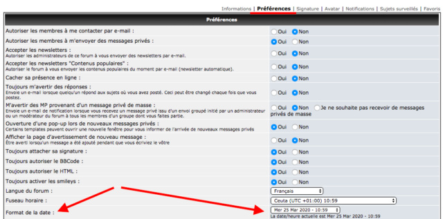

EDIT : pour avoir les dates des posts, tu peux peut-être voir à changer les préférences d'affichage des dates, sur ton profil. Sur mon ordi je vois tout : jour, mois, année ... et même l'heure.

Y'a un sacré choix de format de date !! ça c'est du paramétrage ! merci pour l'info !

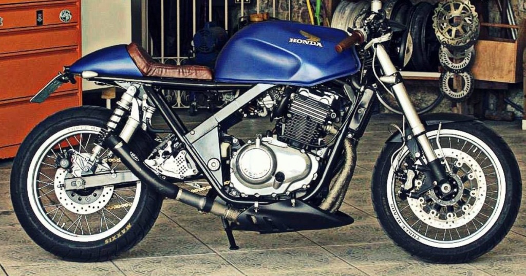

On va s'inspirer de ce modèle :
Y sont où les CB500 s des 90' ? Honda_11
Sauf que la selle sera plate, le réservoir (hideux) va sauter, pas de bracos.
En tout cas c'est exactement cette modif de cadre que je veux faire.
Je ne trouve pas de photo de ce que je veux exactement sur cette moto.
Haha j'ai pas envie de me retrouver avec les dents plantés dans le résé, pas de chinoiseries (en tout cas sur les éléments teutchi)

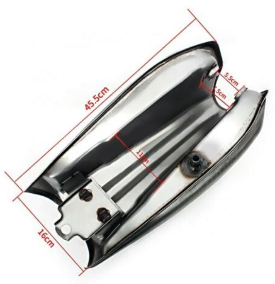

Concernant le réservoir, je suis sur cette piste :
Y sont où les CB500 s des 90' ? Reserv10
Y sont où les CB500 s des 90' ? Reserv11
Y sont où les CB500 s des 90' ? Reserv12
Apparemment conçus pour les CB500 /F/S.
Mais attention, jconnais ce genre de lascarerie marketiné. D'autant plus que celui-ci au niveau de l'attache à l'avant, à première vue, a l'air de s'adapter sur un cadre type poutre. Je comparerai les cotes avec celles de mon réservoir, contacterai le vendeur avant s'il manque des infos, et au pire si ça va pas bah je renvoie le réservoir.
Jpourrais ptet me lancer dans une modif de celui-ci si besoin et si ça vaut le coup.
