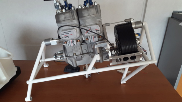

Par exemple pour l'E-fan qui a traversé la manche, un projet d'hybridation a été fait afin de prolonger l'autonomie. Il a fallu adapter un moteur rotax 2T couplé à un moteur électrique. Tout a été fait un 15CDV6, léger et très résistant.

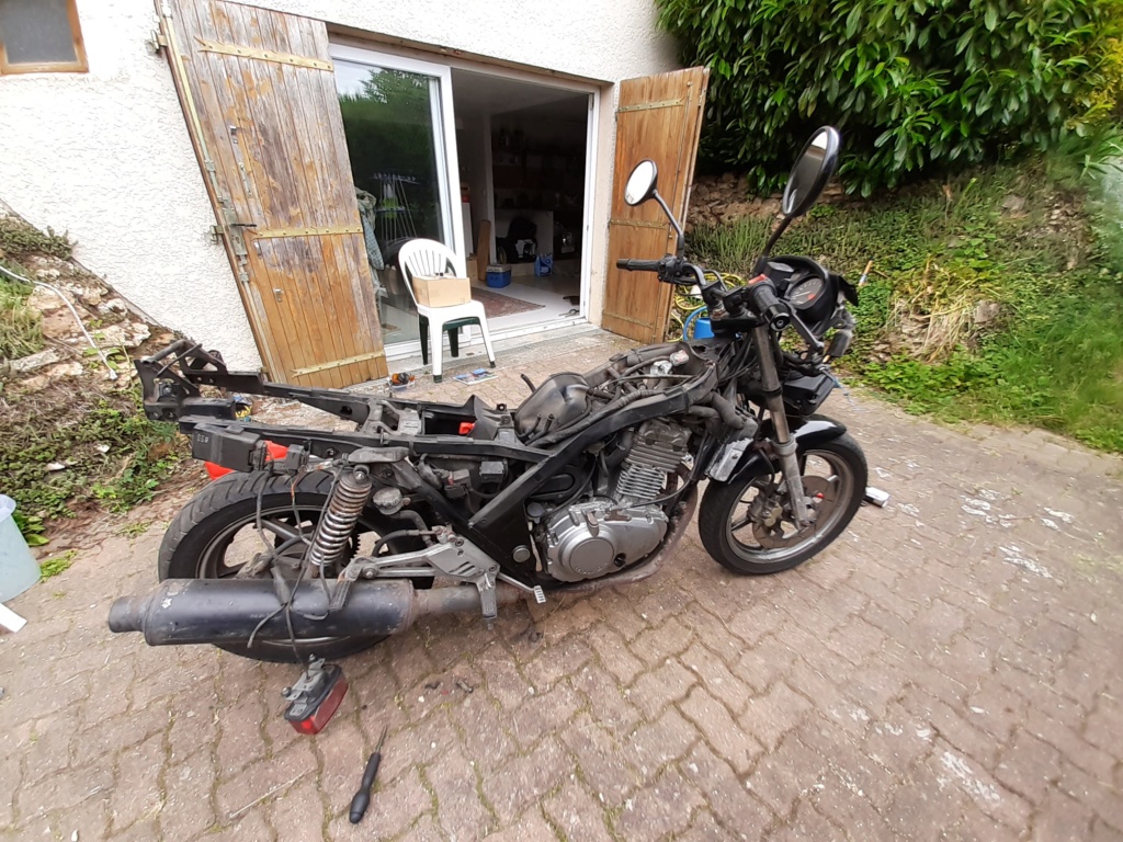

Allez, des ptites news du CB500 !
Donc on a commencé à démonter des trucs
Y sont où les CB500 s des 90' ? - Page 2 20200510
Tiens ! un tas de CB
Y sont où les CB500 s des 90' ? - Page 2 20200511
J'ai essayé de voir s'il roulait mieux comme ça, bah jsuis pas allé bien loin  Y sont où les CB500 s des 90' ? - Page 2 1226563518

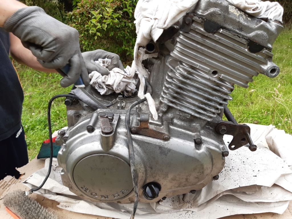

Début du nettoyage du bouzin dans un objectif de peinturluration
Y sont où les CB500 s des 90' ? - Page 2 20200613

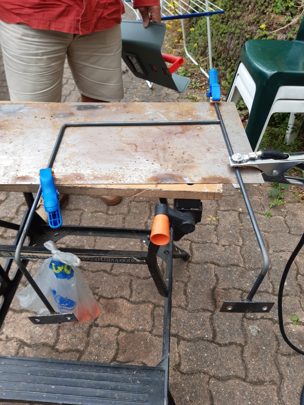

Ah oui ! entre temps jm'entraine à l'innershield semi auto, et tadaaaaam ma première fabrication !
Y sont où les CB500 s des 90' ? - Page 2 20200614
Veuillez noter mon marbre de qualité silvouplé.
Ah oui, qu'est-ce que c'est que ce truc ?
ça ira là
Y sont où les CB500 s des 90' ? - Page 2 20200615
Bon c'est pas fini, il manque des renforts et des points d'attache pour une sacoche, de l'ébavurage et un bon coup de peinture.
