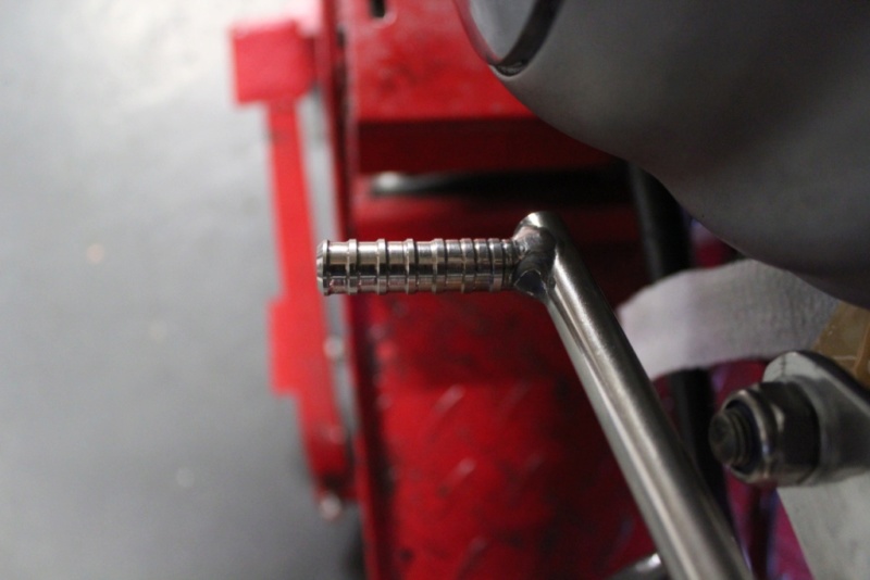

J'ai bien vu ?......t'as fait l'embout du sélecteur avec du fer à béton?.

Point de fer à béton l'embout du sélecteur est bien en inox comme tout le reste du sélecteur, j'ai taillé l'embout au tour pour faire ce relief.

Par contre j'avoue que ça m'a fait pensé aussi à de la ferraille à béton le sélecteur Embarassed

Bon allez je vais virer ce "fer à béton" sinon je verreai plus que ça sur la moto, je vais faire quelque chose de plus seyant...

C'est mieux que ce fer à béton, j'avais pas été très inspiré sur le coup
