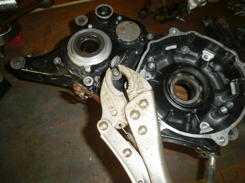

C'est bien de bosser avec les bons outils.
YZ 400 1979 Supermotard (pour faire ièch les puristes...) - Page 2 00210

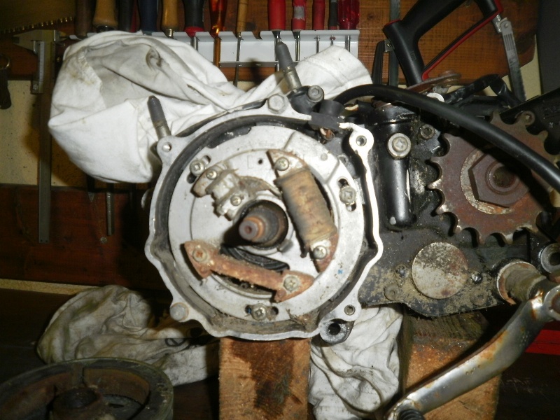

Ben finalement c'était vraiment pas serré fort, comme tout le reste...je commence à trouver ca étrange...
Bizarre, le volant moteur vient tout seul, alors que normalement, il faut un arrache... scratch
Compris!! affraid

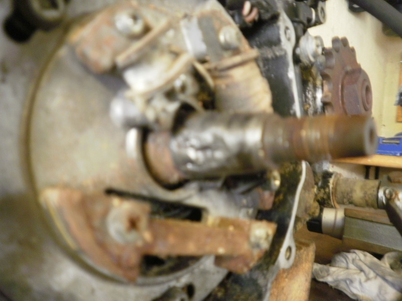

La queue de vilo est naze... confused
Pfouu, ca fait longtemps que le ménage n'a pas été fait la d'dans...y a des toiles d'araignées, de la terre...

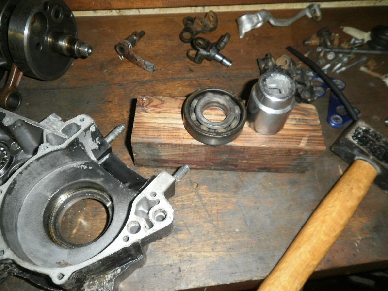

De la limaille
YZ 400 1979 Supermotard (pour faire ièch les puristes...) - Page 2 00410

Le vilo est carrément arraché à l'emplacement de la clavette.
Ce soir, je suis donc officiellement à la recherche d'un vilo
Et j'ai pas encore ouvert le carter central....suspense.

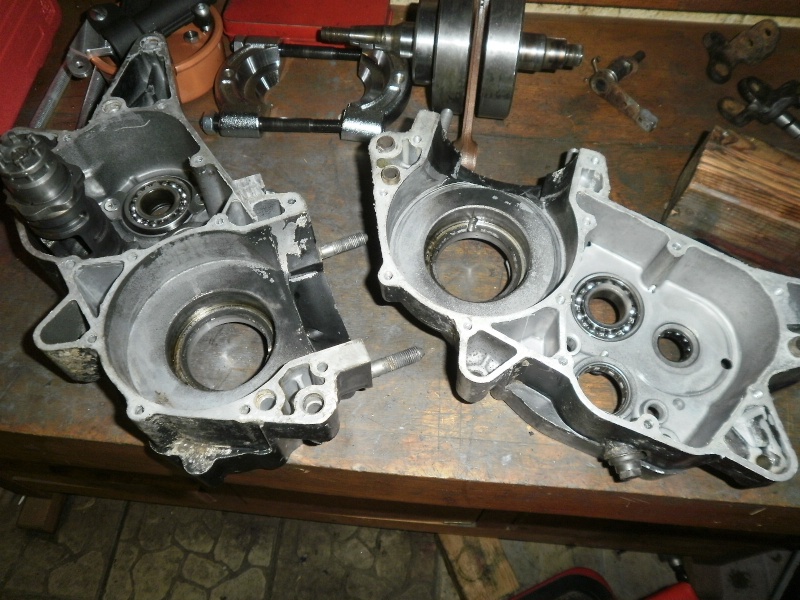

Le moteur a été ouvert...
Axe de sélection HS
Vilo HS
Pignon de 3° marqué, pas HS, mais si j'en trouve un en bon état..
Le pignon de sortie de boite a du être mal serré à un moment, ce qui fait que la boite s'est décalé et a marqué le carter
Le meilleur est à suivre Suspect
Le piston avait l'air bon à mes yeux.
J'ai amené le cylindre piston à mon mécano pour les mesurer.
Résultat: 86.5 à peu près, je n'ai plus en tête les valeurs exactes. Y a un 1.2 dixième de jeu, c'est pas top, mais si je voulais faire à l'économie je pourrai rouler comme ca. Mais comme je connais pas le nombre d'heure du piston, il vaut mieux changer.
86.5, quand on regarde les pistons dispos chez les revendeurs, ca veut dire que l'origine devait être 85, ce qui fait qu'il ne me reste qu'une cote de réalésage.
Merdoum...
Un truc qui chagrinait le mécano, c'est que la chemise était bien mince et que l'alu du cylindre était à fleur de l'alésage au niveau des transferts.
On a mis ca sur le compte du proprio précédent qui n'avait pas ébavuré...mais c'était bizarre quand même, normalement la fonderie est plus en retrait.. scratch
De retour à la maison, j'avais reçu le manuel d'atelier d'origine que j'avais trouvé sur zibay...
Oh putain.... affraid
Jusqu'à 78 l'alésage était de 85 (comme on en avait déduit au vu des mesures), mais à partir de 79 (le mien donc); l'alésage était de ....82!!!!
Donc, je me trouve avec un cylindre de 82 réalésé à 86.5, ce qui fait beaucoup..
Les goujons ont été trop serrés, on pense qu'ils ont été rapportés car il y en a deux de travers.
Voilà, voilà, voilà....
J'ai reçu un bas moteur trouvé sur ternet, je l'ai pas encore démonté pour récupérer les pièces (si elles sont récupérables).
Bref, ca va couter un oiel, le bras et au moins un rein, donc je mets de côté, j'ai les Ducate à fignoler et terminer en priorité

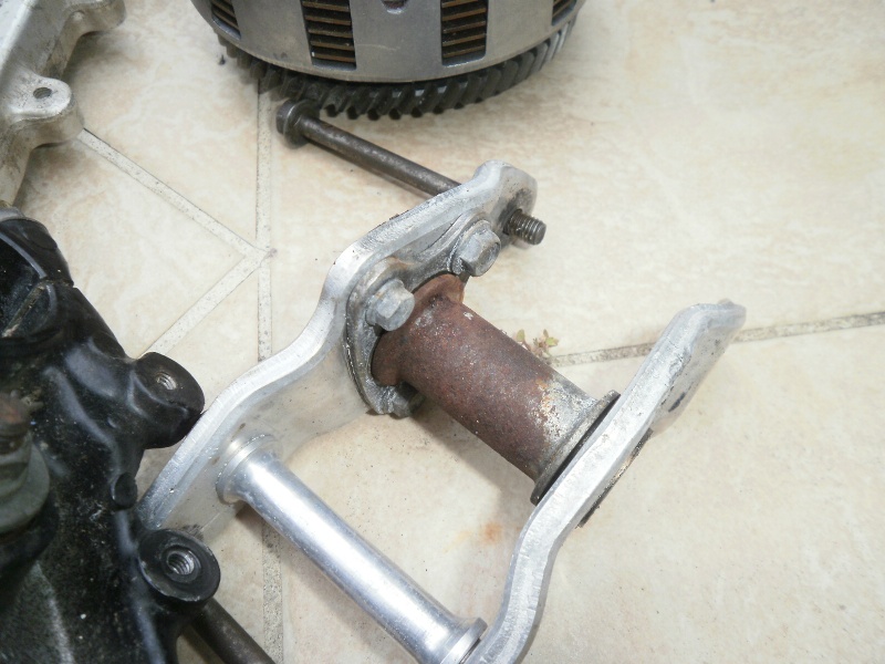

YZ 400 1979 Supermotard (pour faire ièch les puristes...) - Page 2 Soud310
YZ 400 1979 Supermotard (pour faire ièch les puristes...) - Page 2 Soud410
YZ 400 1979 Supermotard (pour faire ièch les puristes...) - Page 2 Roul110
Vala vala vala...

Stand-by sur le Tuituit, le sorcier a oublié de prendre le pignon de primaire lors de son voyage en italie, et il a oublié de commander les pistons...
Alors je passe mes nerfs sur l'YZ..

Démontage des reposes pieds, pour tout faire propre, peinture ou zingage selon les parties.
YZ 400 1979 Supermotard (pour faire ièch les puristes...) - Page 2 1_pada10
L'axe a été sauvé par un pote (vous savez, le genre qui a passé sa vie dans une boite d'ajustage et qui a la retraite continue de passer ses journées à faire ca pour le plaisir). C'est un cador!!

J'avais jamais enlevé de joints spi, j'ai improvisé...ca marche.
YZ 400 1979 Supermotard (pour faire ièch les puristes...) - Page 2 3_spi10

Un petit tour chez Castobrico pour acheter une paire de gants ignifugés (me suis fait avoir une fois..), on attaque les roulements de vilo.
YZ 400 1979 Supermotard (pour faire ièch les puristes...) - Page 2 7_chau10
Quand c'est chaud, on retourne et on tape bien fort.
YZ 400 1979 Supermotard (pour faire ièch les puristes...) - Page 2 8_tape10
Et ca tombe..
YZ 400 1979 Supermotard (pour faire ièch les puristes...) - Page 2 9_cart10
Les deux sont faits en moins de temps qu'il ne faut pour faire les photos.
YZ 400 1979 Supermotard (pour faire ièch les puristes...) - Page 2 10_2ca10
Sur les carters, les roulements étaient restés dedans, tandis que sur le vilo que j'ai recu des US, il restait un roulement, que je n'ai toujours pas réussi à enlever, fais chier celui-là!!
C'est le bordel, mais j'aimais bien faire les puzzles quand j'étais minot, alors...
