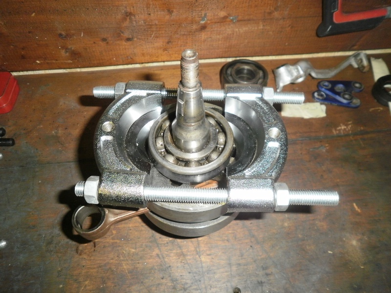

Un qui a bien résisté par contre, c'est le roulement. Malgré l'outil, il n'a pas voulu venir.
Fait chier, si je n'y arrive pas, mon mécano se débrouillera quand il va refaire le vilo.

Ton roulement, chauffe le bien puis un bon coup de burin dans sa gueule ! Comme ils sont sémentés, il cassera comme du verre Wink
YZ 400 1979 Supermotard (pour faire ièch les puristes...) - Page 3 Empty
MessageSujet: Re: YZ 400 1979 Supermotard (pour faire ièch les puristes...)   YZ 400 1979 Supermotard (pour faire ièch les puristes...) - Page 3 EmptyDim 30 Juin - 20:13
Mouaif...je dis pas que la technique est pas bonne (je connaissais pas), mais quand c'est ton vilo, tu hésites à appliquer ce genre de conseils...
La bécane était dans les mains d'un mec qui devait avoir plein de petits trucs comme ca...affraid, je suis obligé de tout reprendre.
Les vilos sont rares et coutent assez cher, celui là est dans les tolérances, je vais l'amener à mon mécano Wink
Peut-être qu'il fera comme tu dis..dev

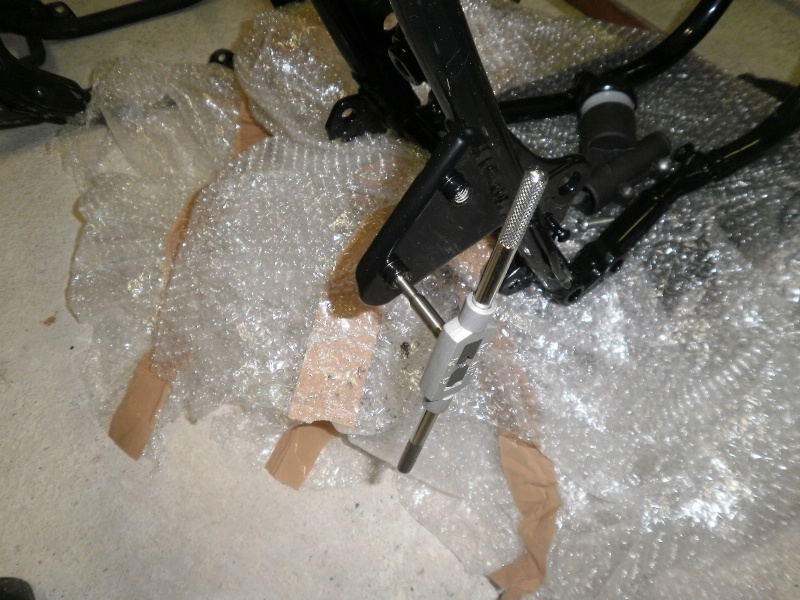

Il faut refaire les filets pleins de peinture.
YZ 400 1979 Supermotard (pour faire ièch les puristes...) - Page 3 Taraud10

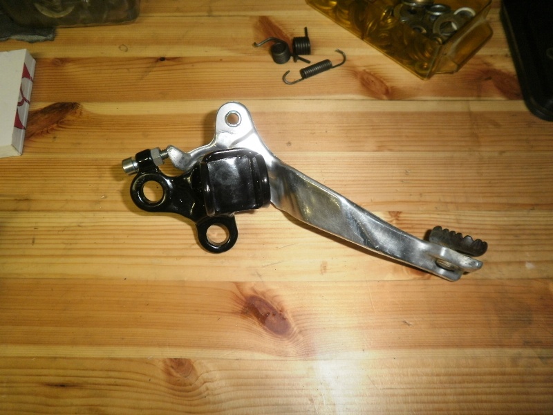

La pédale droite, nettoyée, remontée.
Dommage, je n'ai pas le taraud 12x1.25 pour refaire le filetage, sinon je pouvais la remonter sur le cadre. Demain j'irai fouiner pour en trouver un.

Y'en a qui z'y foutent des tiges filetées dans les taraudages...What a Face
MessageSujet: Re: YZ 400 1979 Supermotard (pour faire ièch les puristes...)   YZ 400 1979 Supermotard (pour faire ièch les puristes...) - Page 3 EmptyDim 7 Juil - 20:50
ouais, j'ai de la tige de 12, mais 12x1.25, c'est spécial (pas fin..confused )
Et j'ai pas de boulon de ce pas ) sacrifier pour en faire un taraud...

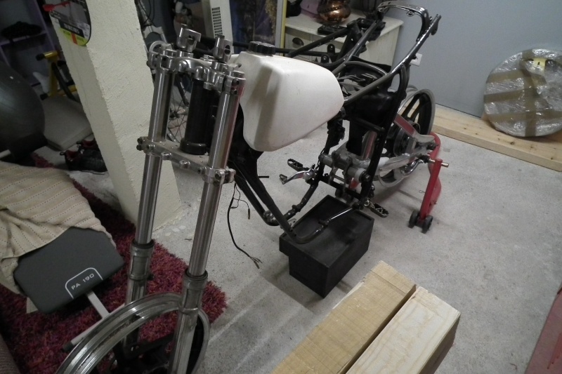

Et le cadre qui avance bien, peinture faite, polissage de tous les éléments alu; BO, pattes, roues, etc..
YZ 400 1979 Supermotard (pour faire ièch les puristes...) - Page 3 Zcadre10
Prenez pas peur pour le bordel, mais je suis en train de faire un escalier, y a de la sciure partout, et c'est le bronx..Embarassed

ce sont des jantes de XZ 550 non ? confused joli travail jusqu'à présent BMW
MessageSujet: Re: YZ 400 1979 Supermotard (pour faire ièch les puristes...)   YZ 400 1979 Supermotard (pour faire ièch les puristes...) - Page 3 EmptyLun 15 Déc - 9:20
Nan, jantes de 3 et demi LC... Wink ...mais c'est fort probable que ce soient les mêmes..
