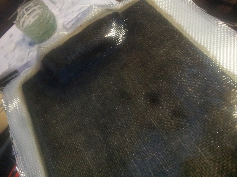

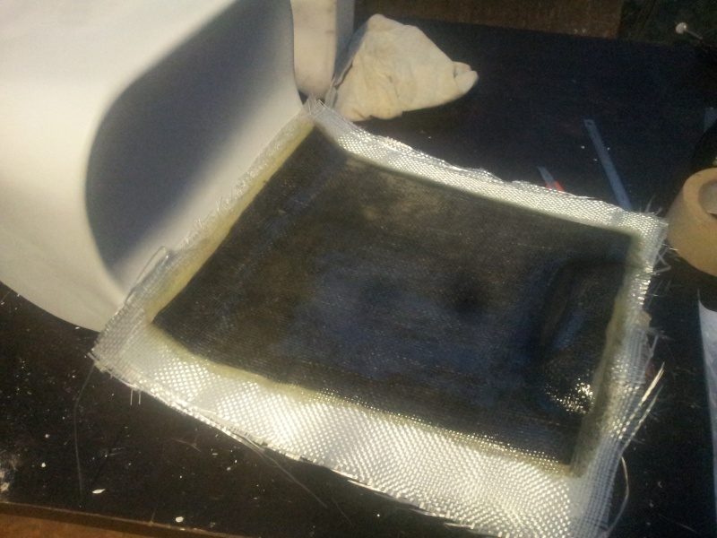

Quelques conseils pour la fabrication d'un fond de selle pour une véritable sellerie sur une coque café racer.......
Vala la coque de selle telle qu'elle se présente, on note le décroché à la liaison selle/résé emplacement de la fixation résé.
Il faut boucher les 4 trous de fixation, un bout de scotch suffira, c'est qu'un fond de selle.  Ariel
Puis, cire de démoulage sur la zone de la  photo.
un peu de polyester... et de peinture... et autre... - Page 3 2014-050
Il faut terminer le fond de selle sur l'avant, mais avec un décroché pour le tampon de fixation du résé.....
C'est le moment d'être créatif pour pas se faire chier...... et le mec qui m'a enseigné la fibre était un as dans cette discipline.  cheers cheers
" Y a surement tout ce qu'il te faut autour de toi, regardes et réfléchis "  , qu'y disait !!
Bidon de 5 litres vide.... et disqueuse !!  dev
un peu de polyester... et de peinture... et autre... - Page 3 2014-051
Cirage du morceau prélevé, un bout de scotch suffit pour la mise en place...... et gelcoat  noir. ( un dessous de selle, c'est noir  What a Face  )
un peu de polyester... et de peinture... et autre... - Page 3 2014-053
Puis, rowing 300g/m...... quatre couches....

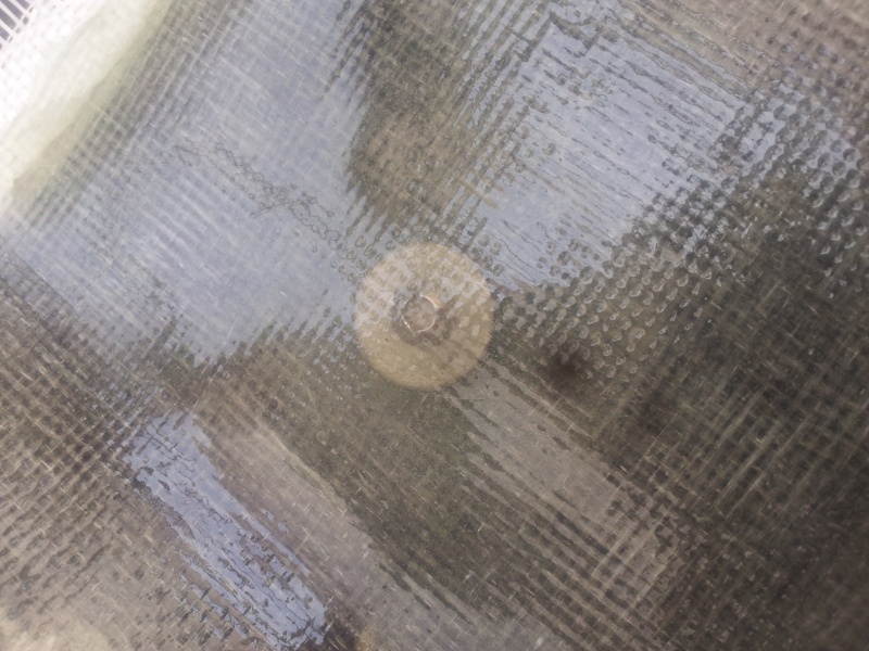

un peu de polyester... et de peinture... et autre... - Page 3 2014-054un peu de polyester... et de peinture... et autre... - Page 3 2014-055

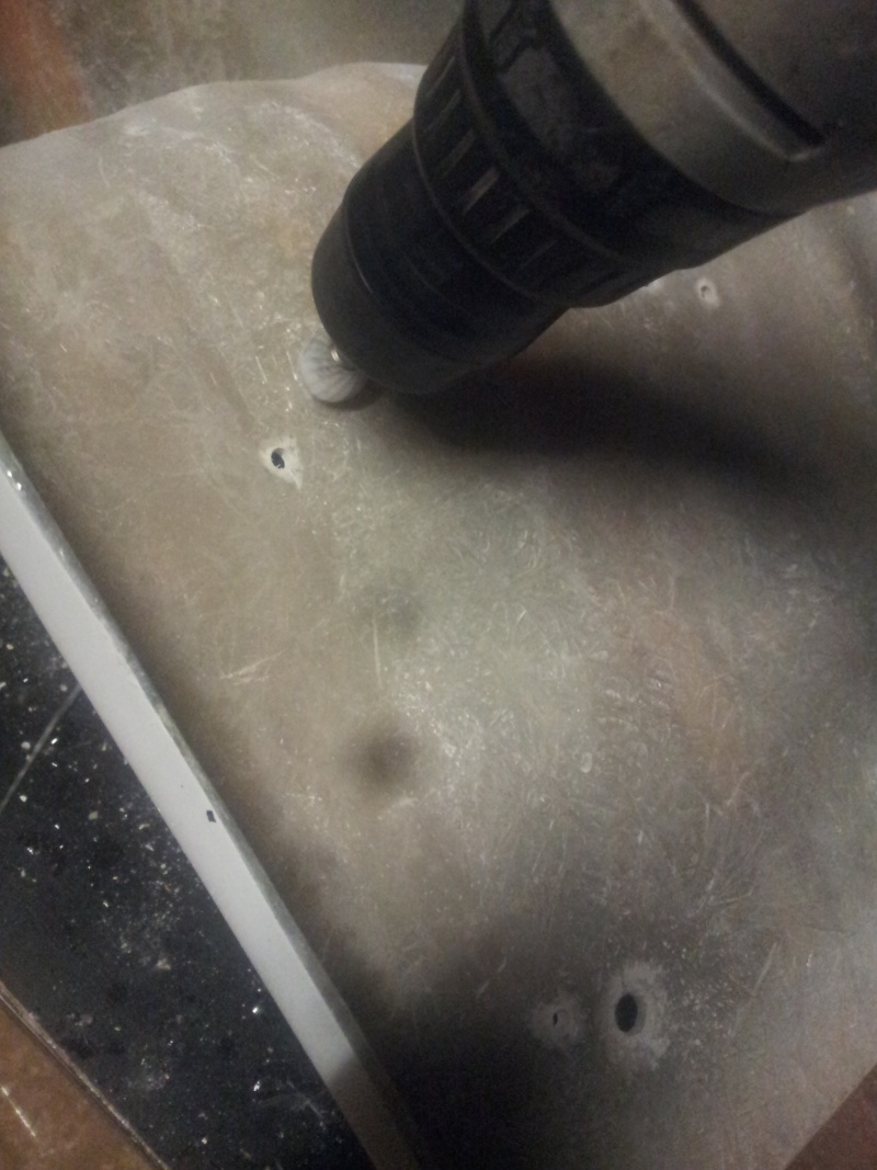

Séchage et perçage de l'ensemble coque / fond  AVANT le démoulage.... ( percage à 5mm seulement )
un peu de polyester... et de peinture... et autre... - Page 3 2014-056
Démoulage,  facile !!   RM RM
un peu de polyester... et de peinture... et autre... - Page 3 2014-057
Petit coup de taraud 6x100 .....
un peu de polyester... et de peinture... et autre... - Page 3 2014-058
Agrandissement des trous de la coque à 8mm
un peu de polyester... et de peinture... et autre... - Page 3 2014-059

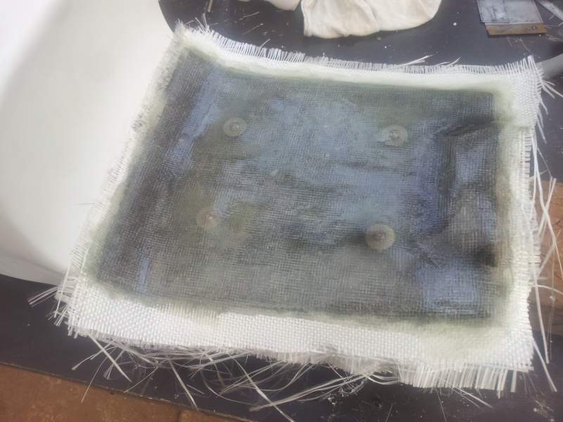

Positionnement des rondelles larges et vissage des vis inox dans le poly.  Le fond prend forme vu de dessous !!  cheers cheers
Ca ne sert toujours à rien de l'ébarber pour le moment.. pale
un peu de polyester... et de peinture... et autre... - Page 3 2014-060
Remontage sur la coque, serré.....
un peu de polyester... et de peinture... et autre... - Page 3 2014-061
Et re-rowing 2 couches !!
un peu de polyester... et de peinture... et autre... - Page 3 2014-062
Mais avec pate micro-ballons sur la tête des vis ( rainurées  pour l'occaz ) et renforts rowing.
un peu de polyester... et de peinture... et autre... - Page 3 2014-063
Et vala !!  Ebarbé, en place...... le fond attend la mousse et la sellerie.
un peu de polyester... et de peinture... et autre... - Page 3 2014-064
