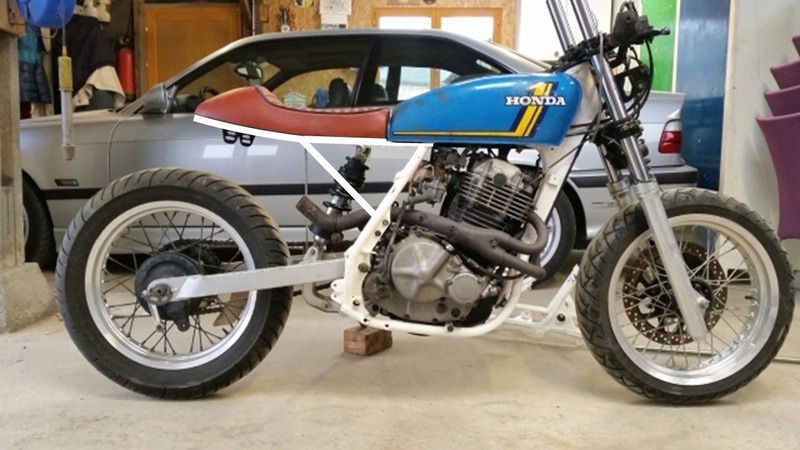

Matt_92 a écrit:
c'est pas mal du tout comme ça ! ça a une super allure !! on dirait que la selle et le réservoir viennent de la même moto !! alors ton amortisseur c'est assez raide ? tu veux pas le rechaper en haut de manière a ce qu'il soit complétement parallèle aux montants du cadre, histoire qu'elle soit vraiment "parfaitement" proportionnée ?
 Projet 600DR CAFRA - Page 3 26037920161023121419
L'amorto a l'air assez raide. je n'ai pas pu essayé dans les condition réelle mais s'il est trop mou je peux toujours durcir le ressort. mais je compte bien le mettre parallèle au montant du cadre. là il est juste fixé avec des collier serflex et si je le mets plus vers l'avant la forme des tube restant fait qu'il glisse vers l'arrière. Bref, c'est au programme!
Cintrer le partie arrière de la boucle vers le haut j'y ai forcément pensé si je ne la laisse pas bien plate. Il faut que je fasse cela en un seule point et non une courbe, seulement la selle, elle, fait une courbe Rolling Eyes Va falloir que je trouve une manière de la brider pour qu'elle garde au mieux un angle plus net.
Par contre pour chaufferle tube je l'ai fais a l'oxy-acétylène mais ça consomme pas mal et vu le prix j'aimerais trouver autre chose. J'ai essayé le chalumeau sur une bouteille de gaz, ça chauffe que dalle! Razz
parfait, affaire reglee !
pourtant sur cette photo on voit qu'il y a une bonne partie de la selle qui est plate, au pire, meme si sur cette partie, elle est legerement courbee (R de 10000mm peut-etre), fais ton debut de boucle bien droit et seulement sur la fin, courbe la un peu pour qu'elle suive la partie AR de la selle... mais franchement c'est top ! Wink
 Projet 600DR CAFRA - Page 3 14880520161023102442
ca par contre, demande a des pros de la soudure ici........ confused

sauf que l'avant de la selle n'est pas plaqué sur la photo. Mais je vais voir ce que je peux faire. Avait d'attaqué le tube ferraille j'ai fait un essai sur un tube de 25 en PVC et j'ai déja fait une tentative de courbe arrière avant de poster. a finaliser dans la semaine ou ce WE prochain. Ah non, WE prochain j'ai une ouverture a faire dans le pignon de la maison, ça risque d'ètre court! Embarassed
Moi aussi je préfere cette version.
Petite question, le reservoir vient d'une xl?
Et la selle tu l'as trouvé ou?

Réservoir de 125 CB et selle made in china de sur ebay. La qualité est très correct pour le tarif.

ou un truc comme ça=>
 Projet 600DR CAFRA - Page 3 92393820161024195431
j'ai relevé le cul mais toujours aligné avec le réservoir.
j'aime autant que bien horizontal comme l'autre photo

Quitte a refaire le cul en entier fous lui deux amortos. Niveau look ce sera le jour et la nuit  Projet 600DR CAFRA - Page 3 1226563518

Non je souhaite rester en mono

avec un cul aussi relevé, il lui faudrait des amortos de 750mm d'entre-axe.... Very Happy Very Happy Very Happy
perso, je suis pas trop fan du cul trop relevé, c'est comme les nibards, faut que ca tombe un peu pour que ca fasse naturel... Wink Wink Wink
ou alors trouve un juste milieu... Suspect Suspect Suspect
en tous cas, je dois avouer que le reservoir qui penche sur l'avant, ca donne graaaaaaaave !! drunken drunken drunken
