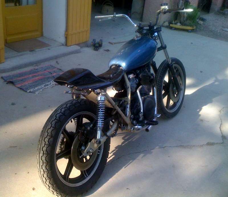

hi! Voici les dernières avancées de la transfo. Je n'y travaille qu'un we sur 2 max, donc ca n'avance pas très vite...
Au programme des 2 derniers we, réservoir de 125 DT, selle poly, roue en 18" et frein arrière de 250RD. Le cadre a été rétréci de 8cm dans sa largeur, pour faire passer le réservoir. J'ai coupé l'arrière et fait une armature en tube rond pour la selle, en plus de reprendre les soudure et d'y rajouter quelques renforts. Les bobines passent sous le réservoir, a l'avant du cadre.
Le moteur est fini, manque l'échappement et les filtres. J'ai fait un noir grainé Restom avec les ailettes brutes. Suis pas mécontent de moi.
Suite aux photos ci dessous, le cadre et tout le bordel sont partis se faire recouvrir d'époxy noire.
Reste à décabosser le réservoir, refaire le faisceau électrique (arg), faire l'echap, trouver des armotos ar plus longs, des comodos tout piti, et tout le reste...
Ouvrez le feu, j'attends vos remarques et idées.

vraie gueule sympatique , en tous cas, perso elle m'botte, peut ètre le guidon qui m'gène, un peu haut, mais bon l'principal c'est que sa te conviennes.
féloch pour l'taf.
sur qu'aux finich, elle va en jeter.
le phare peut ètre plus en av

Merci ! Suis d'accord avec toi pour le guidon, ça ne me convient pas tout a fait. En attendant de trouver mieux...
Je cogite sur la peinture, si quelqu'un a des suggestions....

Hi! Des news du chantier pour ceux qui suivent. What a Face
Le cadre et toute la feraille ont été badigeonné d'epoxy noir, le moteur noir grainé. On attaque la partie rigolote, le cablage simplifié... Suspect et le remontage !
Pour la batterie, dans le doute, j'ai collé une 4A au gel sous la selle. Elle dépasse à peine. J'espere que ça suffira à alimenter les bobines.
Je combine encore sur les tubes d'echappement, je suis pas sur de la ligne et j'aimerais bien un tube en gros diametre et en un seul bout, mais suis un peu faiblard...
En gros, reste l'echappement, des amortos plus longs, une peu de mousse pour le cul, des K&N, un badigeon sur le cul de selle et le réservoir... et un faisceau électrique et rattrapé ma connerie sur le clignos arrières

+1 pour les clignos,descends les derrière ton support de plaque et ce sera nickel.Sinon,la batterie 4A ça devrait marcher sans problême et c'est mieux que le condo parce que là au moins tu auras un éclairage digne de ce nom,même,et surtout, si tu tombe en rade de nuit en en pleine cambrousse.... pig
Et pis tes roues moi je les trouve très bien comme ça,pas la peine de te faire chier avec ça,termine plutot ta brèle et roule !! Les beaux jours arrivent... sunny
En plus ça te laisse le temps de cogiter et de trouver des moyeux et jantes a rayons pour t'occuper l'hiver prochain.... cheers
