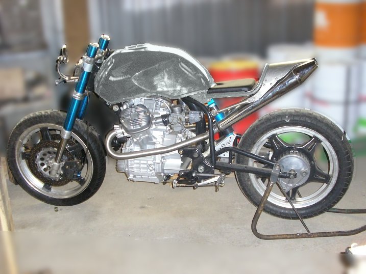

alors pour le coup je crois que je vais éliminer d'entrée de jeu le bleu,le orange ne lui va pas si bien finalement donc je me tate entre le noire et le gris alu shame
je pense qu'il serrai possible de polire la fourche pour qu'elle redevienne couleur alu ca me débarasserai de cette couleur difficile a accordée avec les autres non?
woabroooooooooooo avait fait ça au liquide de frein pour ses jantes il me semble... vas voir son RFWaterClosed s'tu veux êt' sûr

Destop au pinceau et papier de verre fin .

Destop et paille de fer triple zéro... study
et d'une maniere générale, tout ce qui est a base de soude bouffe l'anodisation, qui est en deux couches. celle qui donne la couleur part au pinceau. pour la seconde, faut frotter...

cheers Dégages moi cette couleur bleu de merde ! Et bonne chance car c'est toujours sympa a faire sauter l’anodisation ! A part la chinoise bien sur qui part seule au soleil.. dev
