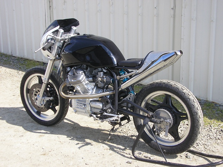

| ca y est la petite presentation c'est bien déroulée, il y avait avec moi un fabricant de réplique de 50 cc de GP d'époque avec sa malanca (il possede aussi un kreidler de 73). beaucoup de personnes ont tres bien reconnu la base de mon café et dans l'enssemble le trouve réussit. voici comme promis quelques photos prises pour l'occasion.    |

| salut a tous les cafetiers,avant d'enlever la fourche pour la désanodisée je me suis attelé a faire la fixation d'étriller coté droit(fixation qui n'existait pas sur cette fourche a simple disque). j'ai donc usiné un foureau qui s'emboite a force sur le bas de fourche et qui est maintenu par l'axe de la roue pour eviter qu'il ne se fasse la valise lors des freinages. la piece pese 1100 gramme pour le moment mais je dois pouvoir grapiller du poids encore un peu. voici quelques tofs pour voire la piece:   |

| salut a tous,quelques news de mon cafra,(je sais c'est pas rapide mais on fait avec) alors j'ai dégoté une tete de fourche de 350 rdlc que j'ai adaptée sur ma fourche,il reste donc toute la peinture a faire (resé+tete de fourche) ah oui j'allai oublier le moteur a demarré sans problemes.    |

| une idée de ce que cela ferait une fois peint et un grand merci a zobleu pour avoir fait ca comme un pro: en noire:  et en gris alu:  voila moi perso je préfere en noire mais vos avis m'interessent toujours |
