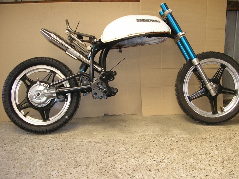

[img]http://caferacerclub.motards.net/500 cx cafra P1010021[/img][img]http://caferacerclub.motards.net/500 cx cafra P1010020[/img][img]http://caferacerclub.motards.net/500 cx cafra P1010019[/img]salut a tous je m'étais presenté y a quelque temps et aujourd'hui c'est ma monture que je vous presente
elle est en cours de torréfaction et je viens de remonter la partie cycle (y a eu quelque modifs mais 3 fois rien de serieux) 500 cx cafra 759300
je passe les détails les tofs parlent mieux que moi.
je precise que la fourche vient d'une enduro,l'amorto d'un trial et le reste n'est que du modifié maison

Sympa !
T'as prévu des ressorts plus durs pour la fourche ? Pasque entre le poids d'un enduro et celui d'un 500CX...
T'as modifié la hauteur a l'arrière ? Si oui, tu ne craint pas d'avoir un problème d'angle au cardan en sortie de boite ?
--> Un supermot bicylindre avec un cardan et des pneus tubless : le daily parfait ! 500 cx cafra Herz

la fourche a été raccourcie(-12 cm)avec des cales qui limitent la course en remontée
par contre les ressorts ont été raccourcies de seulement 6 cm ce qui augmente pas mal la précharge (la fourche est plus dure)
l'arriere est resté a la meme hauteur que l'origine donc pas de bleme pour le cardan 500 cx cafra Icon_cheers

MessageSujet: Re: 500 cx cafra   500 cx cafra EmptySam 26 Juin - 17:53
Alors c'est parfait 500 cx cafra Icon_biggrin
Par contre je vois pas trop où est ce que tu veux en venir avec ce reservoir et cette boucle de cadre arrière..
Tu comptes l'habiller avec quoi, café racer ou supermot' ? Avec ta base, les 2 sont possibles !

c'est en café racer que finira la transfo
j'ai boulonné l'arriere pour faire un peu plus sport mais je pense que je vais ralonger un peu l'assise
sinon le reservoir sera peint en orange métalisé et une plaque d'alu formée en arrondis viendra finir le cul de selle
Sympas ton projet !
Dis donc, c'est un effet optique de la photo ou ta fourche elle est tordue ?
500 cx cafra Empty
MessageSujet: Re: 500 cx cafra   500 cx cafra EmptyDim 18 Juil - 19:11
je ne sais pas si c'est la couleur du carton qui fait ca mais c'est bien un effet d'optique car la fourche n'est pas tordue
