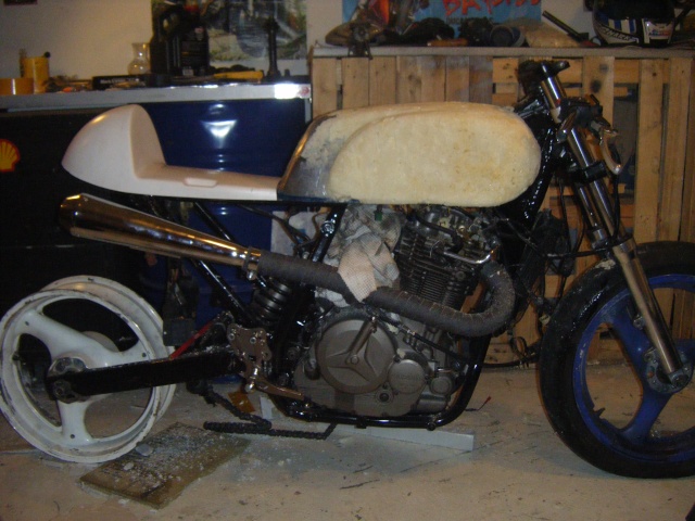

MessageSujet: Re: Modif' 750DR   Modif' 750DR - Page 4 EmptyJeu 17 Mar - 18:36
Voilà, j'ai enfin la forme de réservoir définitive. Bien galéré sur cette connerie. 4 essais plus tard et l'aide d'un pote qui sculpte pas mal pour le plaisir et voilà le résultat:
Modif' 750DR - Page 4 Dscf3013
Modif' 750DR - Page 4 Dscf3015
Modif' 750DR - Page 4 Dscf3014
Plus qu'à l'enduire, le poncer puis le fibrer et l'appreter puis le peindre. Pas fini, mais ça devient bon.

MessageSujet: Re: Modif' 750DR   Modif' 750DR - Page 4 EmptyJeu 17 Mar - 19:23
je ne veux pas te faire peur, mais pour l'instant, tu as fais le plus facile....What a Face
du moins si tu pars d'aussi loin que moi question niveau...
tu t'es fais brieffer pour la suite ou tu y vas a l'arrache?...
parce que meme apres coup, je pense toujours que c'est fortement conseillé... study
ca va trop vite pour improviser quoi que ce soit au moment crucial. bref c'est chaud quant tu ne maitrises pas. affraid

MessageSujet: Re: Modif' 750DR   Modif' 750DR - Page 4 EmptyJeu 17 Mar - 19:35
au fait, je trouve que tu as un peu abusé sur la surface recouverte de mousse.
perso, j'aurais dégagé une belle bande a blanc sur le dessus. il faut de la prise pour la fibre, et la, a part a l'arriere et les rebords intérieurs, il n'y a pas grand chose pour s'accrocher, non?
en plus, faire prendre un angle vif au tissus (en dessous), c'est chaud patate quand t'as 20 minutes devant toi pour enquiller au moins 3 couches sans plis, sans bulles, suffisamment résinées, et en 3 dimensions... affraid

C'est clair, on sent que tu as morflé dans ton périble dev
Pour etre honnete, je vais pas le faire seul. Comme tu dis, je peux pas me permettre d'improviser au dernier moment. A ce jour, je vais tout enduire et poncer pour partir sur une base lisse.
Puis, mon pote qui m'a aidé pour la forme sculpté va aussi m'aider pour la fibre. Pis c'est l'occas' de faire des bricolos-apéros. On a fini à l'absinthe à 2heures du mat' hier.
Le résultat du réservoir était sympa en me levant, mais mon bilan perso était plus mitigé. Il y avait pas besoin de autant d'absinthe drunken

MessageSujet: Re: Modif' 750DR   Modif' 750DR - Page 4 EmptyVen 18 Mar - 12:28
Oxo55 a écrit:
mais on s'en bat les couilles Wink
pas mieux..... mais ca ne m"empeche pas d'avoir vu aussi, et de penser...
par contre pour l'humidité, faut il rappeler que la mousse PU est un super isolant?
pis si ca passe sous la fibre, c'est que t'as résiné comme un branque...
apres voila, je n'affirme rien mais j'en suis pratiquement persuadé qu'il n'y aura pas de bleme a ce niveau... study
bon sinon, ce que je crois etre important pour ce genre de manip:
- mastiquer avant de fibrer, c'est pas indispensable, a moins que ta mousse soit vraiment molle. et de toute facon, il faudra mastiquer par dessus. donc a part pour empiler des couches et alourdir l'ensemble, suis pas convaincu du truc.
-par contre, un poncage gros grain, dépoussierage + un coup d'acétone avant de résiner sur les parties metalliques, oui. avant masticage aussi.
- je vais insister la dessus, meme si je ne suis pas un pro de la chose. tu n'as pas assez de surface d'accroche. a part a l'arriere du résé c'est de la fibre souple sur de la mousse molle. et avec en plus les vibrations d'un mono, j'ai comme l'impression qu'il va y avoir du dégat.
-c'est juste une idée, mais si tu vires ce qu'il y a au dessus du bidon, et que tu retailles tes galbes sur les cotés pour les réaligner, tu recuperes 8/10cm de tole sur laquelle viendra s'acrocher la fibre. il faut au moins 4 ou 5cm d'acroche, et comme je pense que tu vas le fiber en 2 fois (un coté, puis l'autre), ca nous fait les 8/10cm.
- les angles vifs (en dessous et a l'avant du tunel) sont a proscrire. il faut un arrondi pour esperer bien appliquer la fibre. avec un angle, ca se décolle avant de secher.
- pour l'application, il faut au moins 3 couches, a faire en une seule fois (pas de sechage entre chaque couche). bien résiner, bien appliquer la fibre, bien débuller et impregner le tissu (qui doit devenir translucide) et chasser le surplus de résine. recouvrir de résine et recommencer, et finir par une couche de résine.
ce que j'avais fait, c'est d'abord un coté en faisant un dégradé a chaque couche. en faisant de meme de l'autre coté, tu évites les escaliers, et tu evites les points de rupture.
- l'idéal serait de mettre une couche globale par dessus, mais perso je n'ai pas fait.
- par contre, vu que tu travailles en 3D, je pense que ca peut se compliquer pour épouser la forme de tes galbes. le tissu n'est pas extensible a volonté.
- le tissu justement. j'avais utilisé du taffetas 100g sur les conseils de Bernard. pour qu'il soit plus facilement déformable, j'ai coupé mes panneaux en diagonale par rapport aux fibres. ca permet d'épouser plus facilement les bosses.
- pour résiner, il faut qu'il fasse au moins 15 degrés. mais plus il fera chaud, plus la résine durcira vite... donc 15/16 degrés ca laisse un peu de marge de manoeuvre.
- et enfin, bien tout préparer avant de faire le mélange car comme je te l'ai dis plus haut, 20 minutes c'est tres (trop) court pour tout faire, donc pas d'impro!
- ah oui, utiliser un bon masque pour les solvants (pas un masque a poussiere), ou travailler dehors sinon tu vas te pourrir les poumons.
- pour le masticage, un bon poncage, dégraissage avant, et pas mal d'huile de coude (gaffe a ne pas attaquer le tissus au poncage).
voila, je pense avoir fais a peut pres le tour de la question.
en tout cas, sans les conseils de Bernard, je me serais royalement planté! donc encore merci pour le coup de main et le temps passé! BMW BMW
