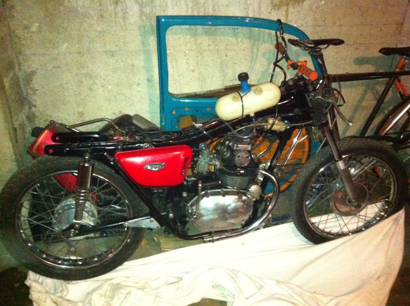

de retour sur l'net, vala des photos de la ptite bete
toujours pas de pattes de phare, le reglage au scotch est toujours aussi douteux !
le moteur a été remonté
deglacage cylindres
nouveaux segments
pochette de joins moteur
kits renovation carbus ( joins gicleurs vis aiguilles, puits...
rupteur condensateur
rodage soupapes, nettoyage culasse
pintoure, polissach...pou'l fun!
me reste un detail de carbu qui merde, tous ces joins en repro, c est pas top
j ai les joins de cuve qui touchent les flotteurs, du coup ca miarde!...
une 125 ! parait qu'c' est a la mode ! - Page 3 Img_2410
me reste a trouver des filtres a air, j ai trouvé une astuce sur le net, mettre un filtre d opel corsa (qui suffit a faire les deux boites a air) pour moins de 10 euros, au lieu de 150 euros par filtre chez honda de memoire !
va de soi que je ne perdrais pas de temps a repondre aux gens qui n ont pas pris le temps de me lire correctement, ou qui ne font que denigrer...
pour la suite du taff, je compte proposer une colloc de garage a un voisin, ca serait quand meme plus mieux Mondial
mais bon vous attendez pas a ce que ca se fasse demain, entre le chantier de ma cox en pieces et le 750 a entretenir et faire evoluer, j vais pas chomer cet hiver !
