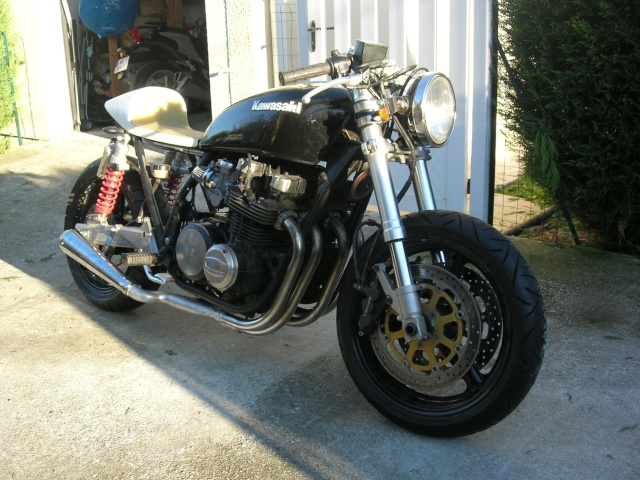

Salut Very Happy
Ça fait un moment que je n'ai pas donné de news ! En même temps, je n'y est pas touché pendant quelques mois ...
Voilà à quoi elle ressemble aujourd'hui :
Caférisation d'un KZ750 - Page 2 Dscn3511
Caférisation d'un KZ750 - Page 2 Dscn3512
J'ai remplacé les ressorts du pignon libre de démarrage, changer tous les joints du moteur (même celui des 1/2 carters).
J'ai installé la batterie sous la coque, mis un maître cylindre de hayabusa (pour les étriers 6 pistons), dérouillé et résiné le réservoir, et pas mal de petites bricoles !
Par contre, j'ai un petit soucis sur les carbus qui fuient par les trop plein malgré une réfection complète ... J'ouvre un post dans la section mécanique pour ceux qui veulent m'aider MDR2
A+
