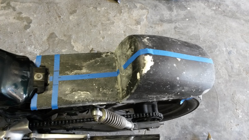

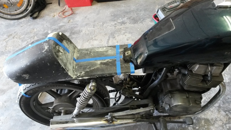

Vous vous souvenez de mon master en mdf? Et bien il aura servi! cheers Pour un projet d'univ' on doit faire des caches roues en fibre de carbone. Mais comme on n'a aucune expérience en fibre on a décidé de s'entrainer et on s'est lancé dans la fabrication de ma coque de selle.
Donc procédure:
- Peindre le master en mdf (pour le bouche-porer)
- Vaseliner le mdf
- Mouler le mdf avec du plâtre (Molda 3 normal)
- Laisser sécher
- Couche d'epoxy spécial qui se dilue à l'eau (qu'on n'a pas dilué dans ce cas-ci) pour bouche-porer le plâtre.
- Laisser sécher
- Cire de démoulage (la bien connue "Mold Release") (Plusieurs couches)
- Première couche d'epoxy
- Deuxième couche d'epoxy
- Couche de carbone
- Epoxy
- Carbone
- Epoxy
CB 250... différente! - Page 2 2015-010
- Démoulage
CB 250... différente! - Page 2 2015-011
L'état dégueu qu'on voit c'est dû à des restes de plâtre et de cire de démoulage qui a croutifié, ça part encore assez facilement en grattant.
- Pose sur la moto et centrage
- Ebavurage et ajustement
CB 250... différente! - Page 2 2015-012
CB 250... différente! - Page 2 2015-013
CB 250... différente! - Page 2 2015-014
CB 250... différente! - Page 2 2015-015
CB 250... différente! - Page 2 2015-016
Voilà il reste encore pas mal de boulot pour l'avoir tip-top
Par exemple péter les bulles et ré-epoxyfier là où il y a un angle droit car la fibre s'est retirée d'où les bulles... Donc à retenir: éviter les angles droits quand on ne travaille pas sous vide.

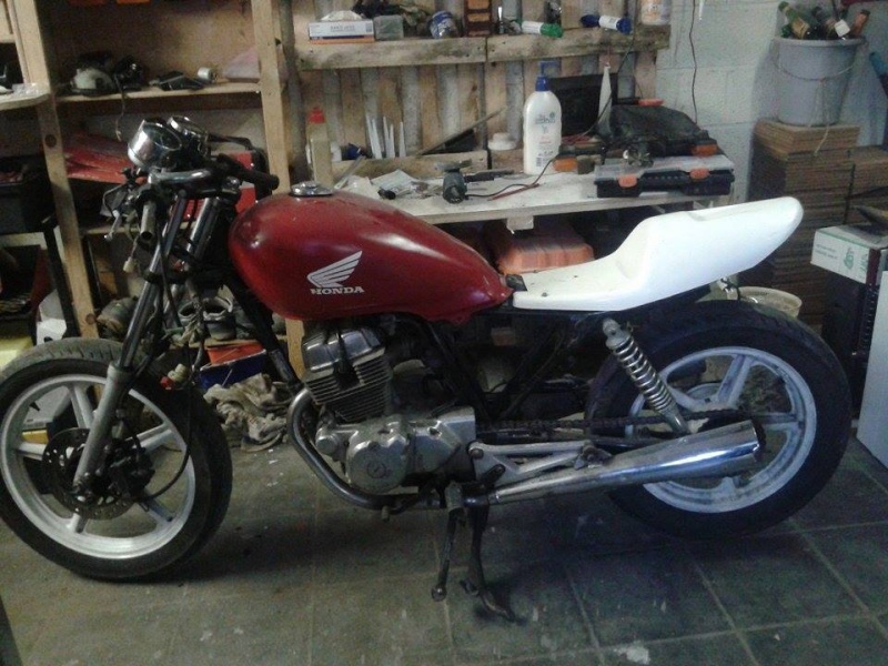

salut , j'en profite pour présenté la mienne
meme modele je craignait pour le résé quil soit pas dans l'esprit
url=https://servimg.com/view/15605656/75]CB 250... différente! - Page 2 11093210[/url]
