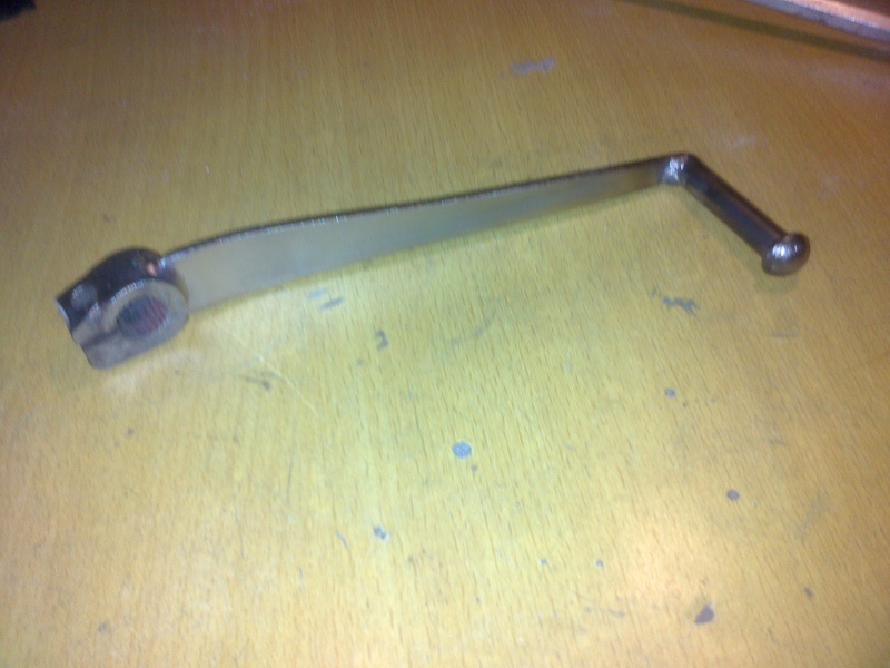

quelques ptites photos des dernieres modifs faites ;
le selecteur rallongé pour coller aux commandes reculées
GS Euuuuh , nan ne me taper pas !!! - Page 4 Dsc_0714
la platine de déport
GS Euuuuh , nan ne me taper pas !!! - Page 4 Dsc_0715
et le tout une fois montés avec les petites retros et cale pieds !!
GS Euuuuh , nan ne me taper pas !!! - Page 4 Dsc_0716
GS Euuuuh , nan ne me taper pas !!! - Page 4 Dsc_0717
a vous les studieux !!

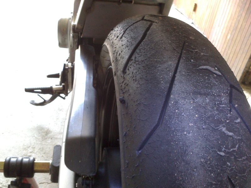

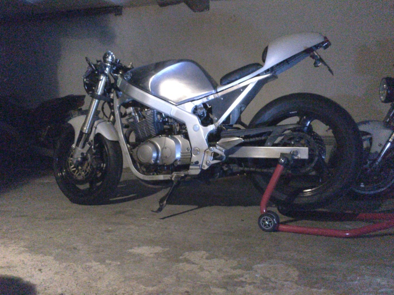

quelques petites news de la bestiole ; elle roule encore , elle est sale et dèsormais elle fait de la piste !
j'ai cherchais pendant longtemps des pneus qui conviendrait a l'usage dans cette petite dimension , j'ai finalement du opter pour une monte en corsa rosso 2 avec un pneus AR en 140 legerement pincé .. scratch mais sur piste ça accroche un truc de dingue !!
GS Euuuuh , nan ne me taper pas !!! - Page 4 Dsc_1610
GS Euuuuh , nan ne me taper pas !!! - Page 4 Dsc_1611
par contre la garde au sol est pas franchement suffisante ....
le cadre peut en temoigner
GS Euuuuh , nan ne me taper pas !!! - Page 4 Dsc_1612
le support bequille aussi ..
GS Euuuuh , nan ne me taper pas !!! - Page 4 Dsc_1613
au final , ca a été un vrai régal de faire quelques ronds avec cette petite machine ( j'ai commencé la journée sur mon 600 4 pattes qui cote facile les 215 kgs ..)
et en performance c'est sur qu'il manque un paquet de chevaux dans les bouts droits , mais quel plaisir de faire les freins a des R6 2010 ou des ZX6R avec une brele a 600 balles !
GS Euuuuh , nan ne me taper pas !!! - Page 4 Dsc_1614
longue vie au café racer !!
