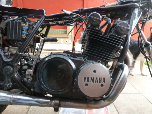

Alors Voila la bête lors de l'achat et avant démontage :
BlackSkull et sa monture... (XS750) - Page 4 46732810
Travail de putois !!! la coque a peine fixé, une selle de merde, création de support de selle soudé, les caches latéraux qui tiennent pas, pot rafistolé et réservoir qui a fait bagdad.
Bon le moteur à l'air propre sauf que l'ancienne ne démarre pas.
Dans un premier temps je tombe le réservoir et le vidange.
Démontage des carbu.

Matt_92 a écrit:
ah ben ça se précise... tu sais déjà qu'il y a un problème électrique... commence par le début, une batterie neuve et bougies neuve !!
après moi je suis pas spécialiste en électricité, mais certains vont te donner les étapes de test à faire dans l'ordre...
tu peux dors et déjà sortir (ou investir) le multimètre...
cop
Oui, la batterie vient d'être commandé, je vais surement passer acheter des bougies dans la semaine !!
Le Multimètre j'ai déjà What a Face
BlackSkull et sa monture... (XS750) - Page 4 Empty
MessageSujet: Re: BlackSkull et sa monture... (XS750)   BlackSkull et sa monture... (XS750) - Page 4 EmptyLun 12 Nov - 23:55
Excellent si ta déja un multimetre!
Bon ta batterie était morte... maintenant j'suis pas un pro de l'élec non plus,
mais si le problème continu c'est ton allumage, et la, te fait pas chié a rénover le tien avec condo et rupteur neuf,
c'est la merde a régler et a fiabiliser,
investi dans un électronique Wink
MessageSujet: Re: BlackSkull et sa monture... (XS750)   BlackSkull et sa monture... (XS750) - Page 4 EmptyLun 12 Nov - 23:56
1- Remplacement de la batterie (c'est la base)
2- Vérification avec une bougie neuve dans l'anti-patate si étincelle
3- Si pas étincelle vérification raccourcie un peu le fil de bougies coté anti-patate
4- Si toujours pas d'étincelle remplacement fil de bougie si en mauvais état
5- Si toujours pas étincelle avec fil et bougies neufs alors vérif si les bobines sont bien alimentées
6- Si bien alimentées alors ça pue pour les bobines
Voila, c'est pas compliqué, un peu de logique et roulez jeunesse Wink
Par contre bougies bien bien noire = carburation trop riche, fais la craquer et t'aura une carbu à faire.
