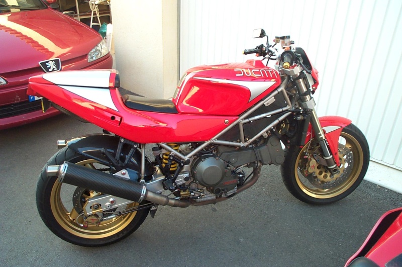

Ducati 888 Strada de 1994, elle partage ma vie depuis 1996.
J'étais entré dans le magasin à la recherche d'un 900 SS pour un hypotétique achat, je suis ressorti complètement hagard après que le patron m'ai fait faire le tour du paté de maison sur la belle. Le D4 m'avait envouté, la tchatche du vendeur avait fait le reste.
Elle avait encore les bracelets et le carénage alors, enfin une moitié seulement car l'ex-proprétaire avait fait un salto sur piste...
Ca tombait bien, j'aimais pas les carénages et je voulais une base pas trop chère pour faire les modifs que j'avais en tête. Les 888 étaient inaccessibles financièrement, un 888 fripé le devenait.
Alors j'ai commencé à la bricoler, lui faire des petits cadeaux, essayer différents saute-vents pour en arriver là, même si la plaque phare ne me plaisait vraiment pas.

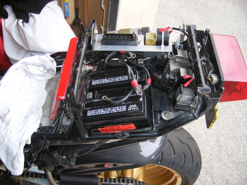

Le gros du boulot a été de planquer tout ce qui se trouvait sous les carénages...j'en ai passé des soirées à jouer du fer à souder, mais le résultat était la....
Mon Tuituit de teuco... 00711
C'est qu'il y en a du bordel...
Mon Tuituit de teuco... 00412
Au début j'avais mis deux batteries, puis quand j'en ai eu marre de changer les batteries chaque années, j'ai préféré en mettre une seule et investir dans l'optimate. Depuis , plus jamais emmerdé!!
Y a eu un dessous de selle carbone...qui se dpercait sous le poids des batteries, puis je me suis mis à préférer l'alu poli (à petite dose, hein), et au moins l'alu, je peux le faire moi-même (sauf les soudures).

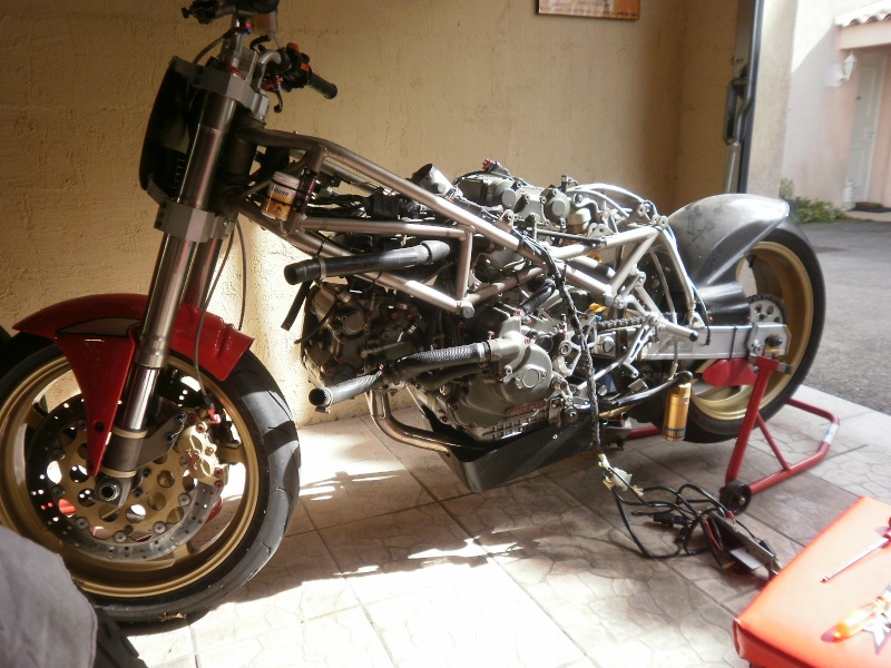

Depuis cette semaine, je suis passé à l'allègement et à une bonne révision-optimisation de la belle.
Bati arrière en alu et selle poly, qui doivent me faire gagner 8 kgs.
Mon Tuituit de teuco... 01811
Démontage, un peu...
Mon Tuituit de teuco... 01911
Beaucoup...
Mon Tuituit de teuco... 02011
Pas à la folie, mais presque...
Mon Tuituit de teuco... 02111
J'ai créé ce post pour ne plus polluer celui de Peyotl, donc, to be continued...

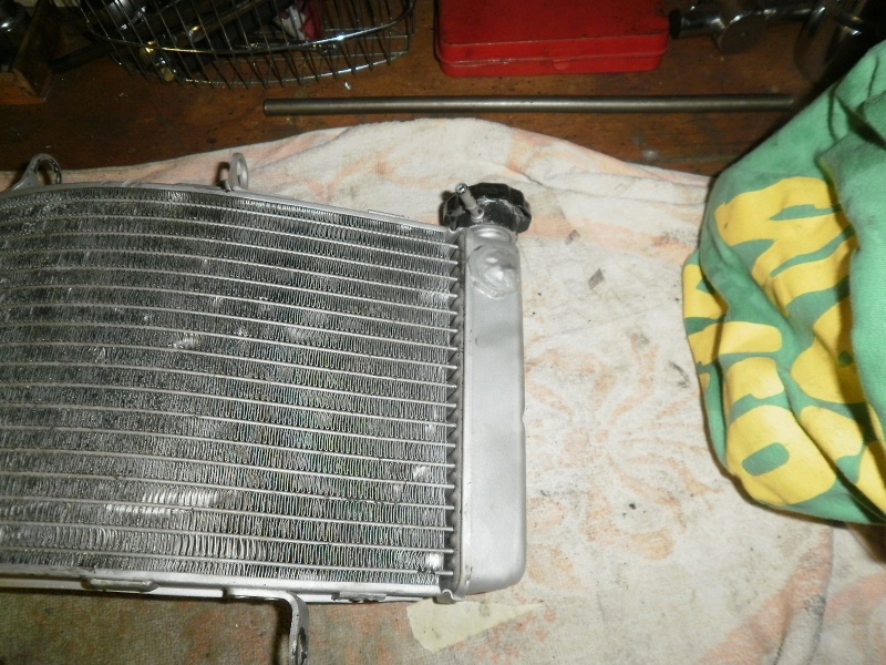

Le radiateur a été légèrement microbillé, la prise de commande du ventilo a été supprimée et rebouchée.
Mon Tuituit de teuco... Radiat10

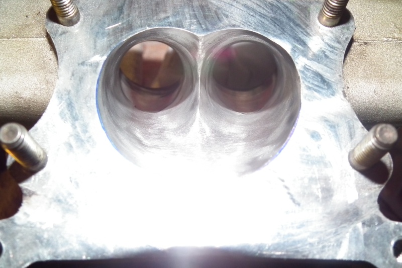

Hâte d'être à demain: j'ai déja tracé ce que je dois enlever sur l'admission pour s'ajuster à la pipe.
Il suffit de mettre la pipe en position sur la culasse et avec un feutre marquer ce qui fait une marche entre les deux.
C'est dingue tout ce qu'il y a en trop...

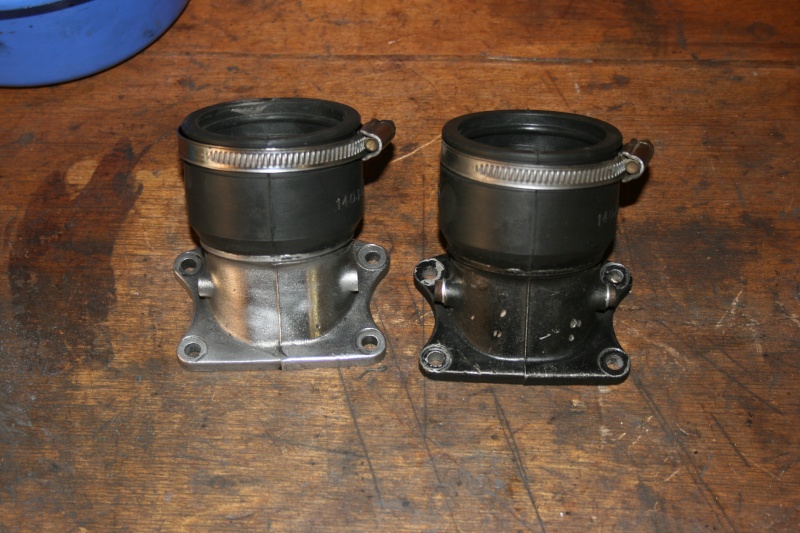

Une culasse est presque finie, les guides sont coupés à ras. Reste à ajuster la pipe sur la culasse mais dans "l'autre sens", et c'est pas une mince affaire, il y a une marche de presque 3mm par endroit. Je comprends de plus en plus ce que les sorciers veulent dire quand ils parlent "d'ajuster" un moteur.
Ce WE, je pense qu'elle sera terminée, polissage compris...
Mon Tuituit de teuco... Feutre10
Mon Tuituit de teuco... Marqua10
Mon Tuituit de teuco... Echap10
Mon Tuituit de teuco... Dome110
Mon Tuituit de teuco... Dome210

Polir les conduits et la culasse permet au flux de mieux "glisser" et la calamine de moins accrocher.
Il ne faut par contre pas polir "miroir" car alors ils se crée un phénomène de "couche de surface" ou le flux ne passe pas, ce qui revient à réduire le diamètre des conduits.
Il était courant il y a une trentaine d'années de polir miroir, mais depuis on est revenu là-dessus.
Je vais polir ce que j'appelle "alu brillant", pas plus.
La difficulté est de trouver l'équivalent des pates à polir ou papier de verre pour arriver à ce résultat.
Il n'y a pas de normes sur les pates à polir.
Une pate que j'ai trouvé est typée 285, mais ca ne correspond pas à du papier 285.
Bref, comme d'hab, je vais essayer avec ce que j'ai et ca ira

Alors la je t'arrête.....Un Black Mambah ça sert pas à rien..... Demon
Et les meules toutes faites, en général, je les défaits un peu......Y'a que le DR qu'est stock.....Et encore il a eu chaud, merci Black Mambah Twisted Evil
C'est une action humanitaire ce projet, dont le but est de sauver des pièces séquestrée et voué à la torture par des mal intentionnés....
Au passage, je récupère un moteur que j'ai beaucoup aimé....Un cadre qui était voué à la feraille ou la rouille...Des échanges de pièces entre amis, pas d'argent, chacun y trouve son compte, c'est génial.
Nan, j'insiste, c'est d'intérêt publique cette affaire......Je songe même a créer une association pour la réhabilitation des cadres Pantah Mondial
