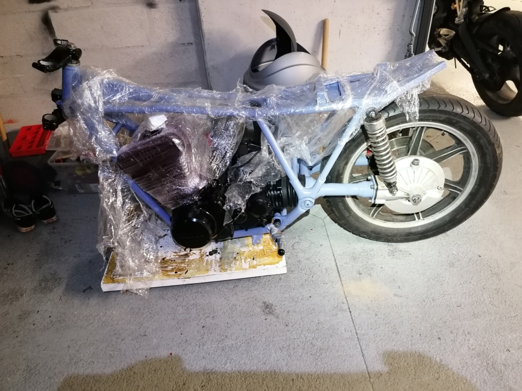

| Ba voilà .... les aléas de la vie font que des projets sont plus ou moins reportés ... c'était le cas de la transformation de la XS. Presque 4 ans après je m'y remets :   peinture, remontage et petites galères.... ca prend du temps et déjà des petits problèmes  , j'avais oublié à quel point c'est frustrant de toujours tomber sur des petits trucs qui ralentissent grandement le remontage | |
