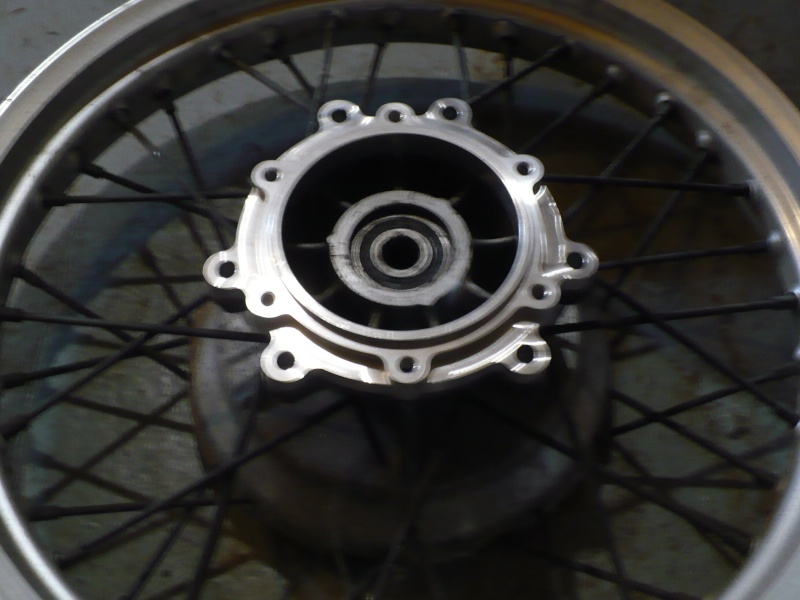

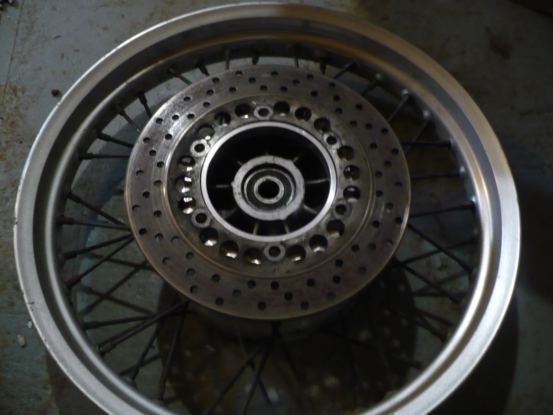

Jante arriere de 800 DR, alors même soucis passage de l'étrier entre le disque et les rayons + disque du dr trop ep. pour passer dans un etrier arriere brembo, donc entretoise pour adapter un disque ar de R6.
Coté porte couronne, la roue ce trouve trop à droite dans le bras oxci, donc usinage du porte couronne, pour permettre le décalage à gauche.
Usinage porte couronne
400 GSX... mon poumon en prépa!!! P1050610

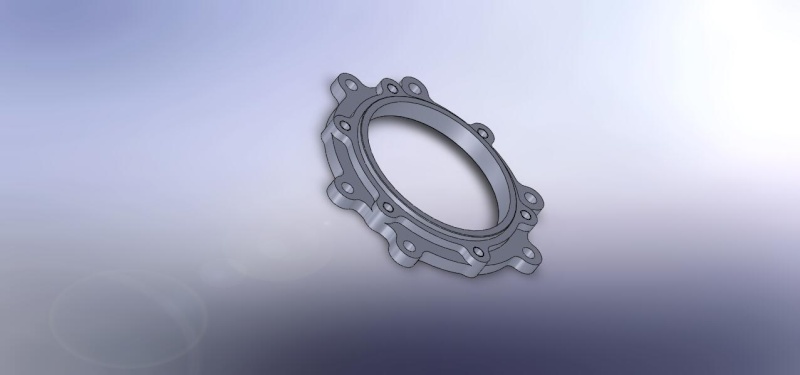

Plan + usinage entretoise disque arriere!!!
400 GSX... mon poumon en prépa!!! Entret11
