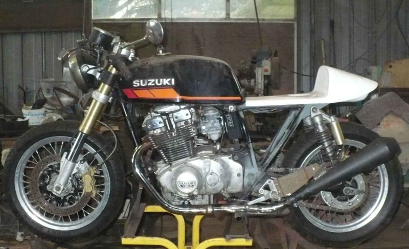

Bon des nouvelles du merdier...
L'adaptation de la roue arrière ma posé beaucoup plus de soucis que prévue.
J'ai adapté la jante arrière, alignement de la transmission, centrée le tout, avec usinage de bagues et entretoise de chaques cotés, nickel Wink
Pis un coup j'me suis dit et si je monté le pneu sur la jante dde
Et bin!!! j'avais juste négligé cet option 400 GSX... mon poumon en prépa!!! - Page 2 2268358246  bin la chaine elle passe pôs, elle passe nickel à 5 mm de la jante, mais sans le pneu... jnbb
Comment on dit, c'est en merdant qu'on apprend. 400 GSX... mon poumon en prépa!!! - Page 2 2268358246
Alors je recommence, je décale le tout pour pouvoir passer la chaine à coté du pneu, du coup la chaine passe mais pôs le pneu sur le coté droit du bras oscillant.
Coup de colère = coup de disqueuse dans le bras, donc renforts. Twisted Evil
400 GSX... mon poumon en prépa!!! - Page 2 Img_5411
400 GSX... mon poumon en prépa!!! - Page 2 Img_5412
400 GSX... mon poumon en prépa!!! - Page 2 Img_5413
Du coup la roue ar est désaxée de 15 mm sur la droite.
J'abandonne l'amortisseur ar central, donc achat de 2 amortos de VX suzuki.
Fabrication de deux silencieux bruyante sortie d'echappement en tôle rouillée toute neuve de 3 mm (calcul pour descendre le centre de gravité d'après les logarithmes de base de calculs de Matt...  Mondial)
400 GSX... mon poumon en prépa!!! - Page 2 P1060210
400 GSX... mon poumon en prépa!!! - Page 2 P1060211
Ils sont pôs beaux hein???  Razz
Adaptation sur collecteur d'origine, sur les photos on peux aussi voir l'adaptation de platines de 750 Gsxr Srad, coupure des fix inferieures des platines d'origines et soudées à l'entraxe des nouvelles  cheers .
400 GSX... mon poumon en prépa!!! - Page 2 P1070416
400 GSX... mon poumon en prépa!!! - Page 2 P1070417
Coupure de la boucle ar avec renfort en tôle et emplacement pour la partie elec dont la batterie.
400 GSX... mon poumon en prépa!!! - Page 2 P1070418
400 GSX... mon poumon en prépa!!! - Page 2 P1070419
Voilà ce que ça donne pour l'instant...
400 GSX... mon poumon en prépa!!! - Page 2 P1070420
400 GSX... mon poumon en prépa!!! - Page 2 P1070421
400 GSX... mon poumon en prépa!!! - Page 2 P1070422
Mô j'aime bin!!!

Bon, j'me suis fait niquer....
J'ai adapté une jante arrière de 800 Dr avec le porte couronne et la couronne du 800, mais les chaines sur les trails ne sont pôs les mêmes que sur les bécanes de routes, scratch et ça ch'avais pôs moi...
Pas le même pas, pas la même largeur, du coup il faut que je trouve un pignon de sortie de boite de trail qui s'adapte sur l'arbre de sortie...400 GSX... mon poumon en prépa!!! - Page 2 2268358246

adopte une couronne .com    !!!!  dev   nan mais adapter une couronne sur ta jante es pas plus simple ? l'écartement du au support de couronne peu etre corriger scratch scratch  ? bon courage cheers cheers

Ca y est j'ai reçu ma p'tite bouteille pour mon reniflard d'huile....
Reste plus qu'à faire le p'tit support qui va bien.
400 GSX... mon poumon en prépa!!! - Page 2 Flasqu11 dde dde
J'espére qu'c'est pôs trop p'tit ? si ? scratch
Bah !! tant pis... faible

Impec' !!
Pour ton kit chaîne, contact France équipement ou afam, il font du sur mesure ou trouvent des solutions.
Good job, vivement la suite tyu

Ah oui, quel boulot affraid
Je ne sais pas comment tu t'es débrouillé pour avoir la roue décentrée après tout ça confused
Pour ta chaine, effectivement, je serais étonné que tu ne trouves pas une couronne au bon pas. Reste à savoir lequel (620, 530, je ne sais plus ... )
