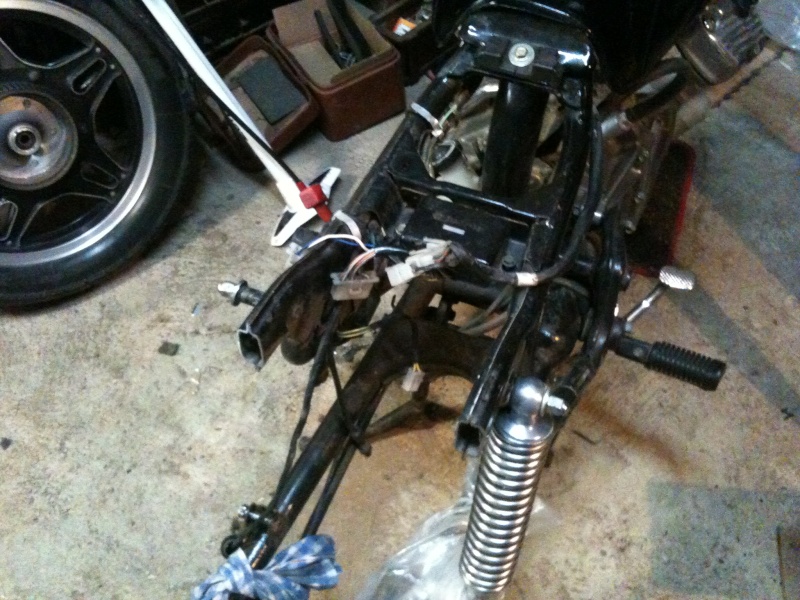

| bon aller, depuis un ans que j'ai acheté le cx 400 je n'ai pas eu beaucoup de temps mais je suis proche de la fin et au lieu de faire des post par ci par la (freinage, echappement....) je vais m'installer ici ! photo du jour de l'achat  donc après démontage d'une grosse partie, supréssion de pas mal de choses qui ne serviron plus, découpe du cadre à l'arrière...  après ça, fabrication du support de selle poli, au lieu de faire une plaque fixe au cadre j'ai préféré fixer une plaque d'alu au cul de selle....  après j'ai rénové et poli quelques pièces  ensuite j'ai modifier le T de fourche, mini compteur, bracelets, phare, pattes de phare home made alu...  par la suite j'ai rehaussé le réservoir afin d'avoir une ligne reservoir-selle. , fixations de selle...  installation d'un maître cylindre de 600 gsxr bocal séparé, et durite aviation  une photo de la moto entière  depuis, j'ai installé le feu arrière, les clignos, toute la partie electrique sous la selle,... il me reste à installer mes échappement carbone de ducati que j'ai rénové  avec les raccords que j'ai reçu hier:  voila ou j'en suis: monter l'échappement , régler les carbus, peindre la partie arrière du cadre que je viens de mastiquer, recouvrir ma batterie de noir, j'ai fini le support... je sais que le cx 400 n'est pas un foudre de guerre et que c'est "à la mode" mais cette bécane je l'aime bien et je compte la garder contrairement au nombreux bricoleurs de cx que l'on retrouve sur leboncoin.... n’hésitez pas à me donner vos avis !!
