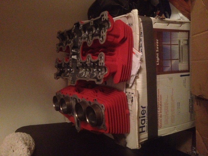

| 2h de preparation 30min de peinture
2 canettes de peinture haute temperature ceramique. A mettre au four ce soir pendant 3h pour tout renforcir

 | Sujet: Re: CB900C CafeRacer! Jeu 17 Oct - 16:14 | |
| Question!
Mettre ma tete moteur dans le four pour faire cuir la peinture sa ne doit pas etre bon pour les seals de soupapes?!? |
 | Sujet: Re: CB900C CafeRacer! Jeu 17 Oct - 18:08 | |
| Non c'est pas top pour les joints , 200 c'est trop chaud
Si possible les démontrer ... |
 | Sujet: Re: CB900C CafeRacer! Jeu 17 Oct - 18:25 | |
| - Neomaczen a écrit:
- Question!
Mettre ma tete moteur dans le four pour faire cuir la peinture sa ne doit pas etre bon pour les seals de soupapes?!? Non ne met surtout pas ta tête dans le four, ça te brulerais les neurones! Chez nous une tête moteur c'est un cache culbuteur Plus sérieusement, si tu fais cuire la peinture des cylindres, fais bien attention, met des cales sous les ailettes, pour pas que les chemises sortent de leurs logements, j'ai déjà vu ça! |

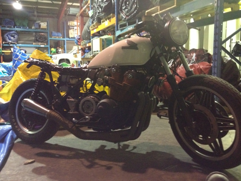

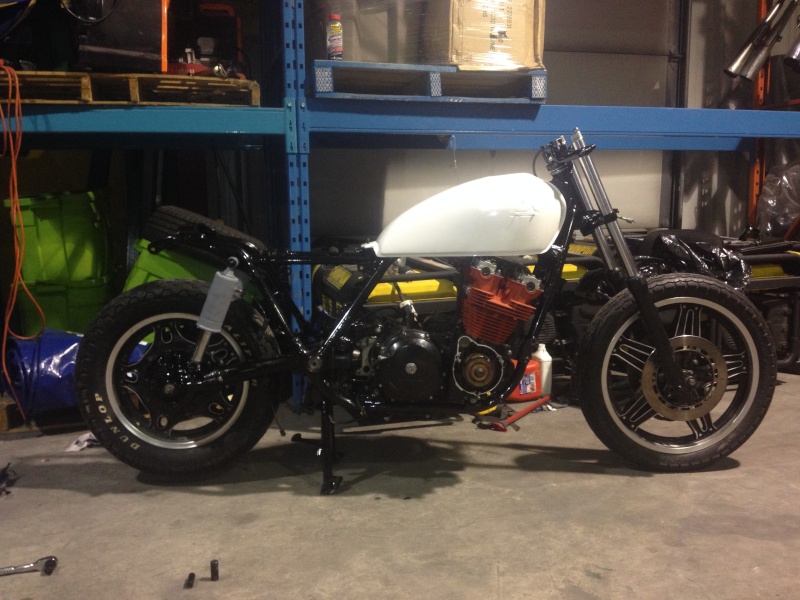

 | Sujet: Re: CB900C CafeRacer! Lun 4 Nov - 11:54 | |
| Pour donner des nouvelles voici un peu ou j'en suis. Je sais que vous aimez bien les photos. La suspension arrière sera changé.  Voici le Facebook d'un gars que je suis aller voir en fin de semaine non loin de chez moi. J'ai vu quelques unes de ses réalisations. J'ai eu des émotions je crois. :) https://www.facebook.com/Purebreedcycles |
 | Sujet: Re: CB900C CafeRacer! Mar 5 Nov - 7:12 | |
| alors comment c'est passé la cuisson ? oui on aime les photos mais la il en faut PLUS ! ca a l'air vraiment sympa tes cylindres en rouge |
 | Sujet: Re: CB900C CafeRacer! Mar 5 Nov - 12:38 | |
| - ciccou a écrit:
- alors comment c'est passé la cuisson ?
ca a l'air vraiment sympa tes cylindres en rouge J'avais le choix entre une cuisson au four ou cuisson sur moteur en marche. Donc pour le moment la peinture reste fragile, il faut y faire attention. Elle cuira quand je moteur fonctionnera. J'étais incertain pour les cylindre rouge. Finalement ça ressort pas si mal je crois. Je mettrai d'autre photos bientôt. J'ai quelque point d'interrogation pour ce qui est du remontage donc ce sera pour bientôt. |
 | Sujet: Re: CB900C CafeRacer! Mer 6 Nov - 9:05 | |
| c'est vraiment sympas ces cylindres rouges |

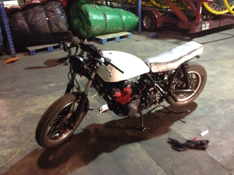

 | Sujet: Re: CB900C CafeRacer! Mar 4 Fév - 22:11 | |
|  histoire de vous réveiller un peu et vous montrer que le projet n'est pas mort. |
