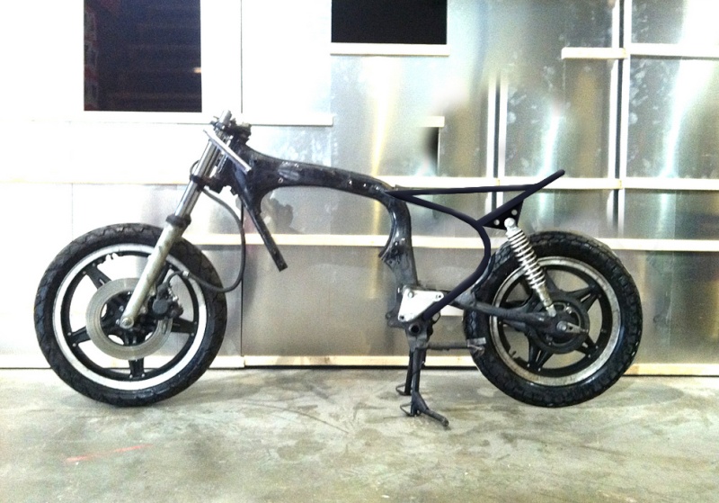

Bon ça y est on a finalement attaqué le chantier Laughing
Deja une bonne partie de faite chassis pointé, amortos fixé... Eh bien c'est raide! Laughing
j'ai finalement relevé un poil le cul et quand elle est sur la béquille centrale maintenant la roue arrière touche le sol.

Honda CM400TC 1983 "From Custom to Scrambler" - Page 2 10269465_10202848776155014_5975432653012244397_n
un peu de place...
Honda CM400TC 1983 "From Custom to Scrambler" - Page 2 10259868_10202848775875007_5680826470264816724_n
apres création d'une boucle, on présente, on recoupe on ajuste voilà la taille est bonne et la position aussi.
Honda CM400TC 1983 "From Custom to Scrambler" - Page 2 10174846_10202850275592499_2910939503985723305_n
(c'est pourtant droit ça doit être un efet d'optique)
Honda CM400TC 1983 "From Custom to Scrambler" - Page 2 10172715_10202850276672526_4919848816069311443_n
boucle bouclée et amortos fixés. (en 16 comme à l'origine)
Honda CM400TC 1983 "From Custom to Scrambler" - Page 2 10177320_10202850277432545_2286695065921442402_n
Honda CM400TC 1983 "From Custom to Scrambler" - Page 2 1948239_10202850278152563_9181274839359627328_n
Honda CM400TC 1983 "From Custom to Scrambler" - Page 2 10303760_10202850278712577_8679052559917874288_n
Honda CM400TC 1983 "From Custom to Scrambler" - Page 2 10157329_10202850278992584_328081829462156329_n
Honda CM400TC 1983 "From Custom to Scrambler" - Page 2 10173720_10202850276952533_2806322436672653157_n
Plus qu'à tout bien souder, faire un bac à batterie pour lui faire faire 1/4 de tour pour être à la place de la boite à air ainsi qu'au bordel électrique.
faire un garde boue (partir d'un avant)
porter la planche de skate avec le mousse coller à maman pour qu'elle fasse chauffer sa machine à coudre Laughing
et on devrait être pas mal Very Happy
Pour la selle... aller chercher autre chose que cette patex de merde Laughing
j'ai choisi ça comme mousse niveau dureté et mémoire de forme ça me paraissait optimal, elle sera recouverte d'un mousse tendre fin qui sera piqué en "bourelets" sur un simili cuir brun.
