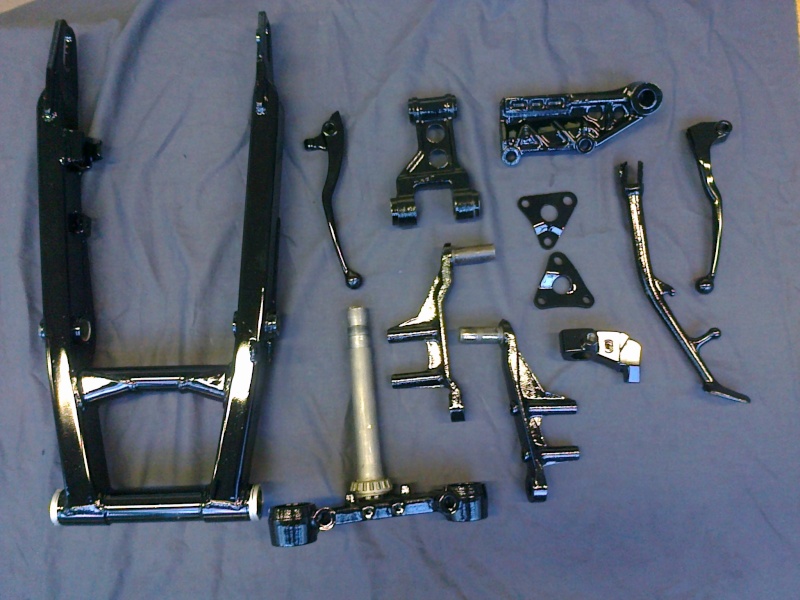

 | Sujet: Re: 600 XJ 51J Ven 7 Fév - 11:08 | |
| Une première tournée de pièces peinte et le carter enfin terminé.   " />   " /> | |

 | Sujet: ça se précise Dim 23 Fév - 22:38 | |
| salut!! bon comme le titre le dit, ça avance, lentement mais surement!! Cette semaine j'ai rebouché un partie du cadre à l'arrière histoire de "lissé la ligne" de la moto puis j'ai peins le cadre.   " /> Aussi préparation du carter sup de bas moteur, donc passage au marbre avec pâte à roder du plan de joint, puis karcher plusieurs fois et souflette pour être sur d'avoir éliminé toute la bille de verre et autre, pour enfin remettre proprement tout ce qui va dedans (toujours en attente de la visserie pour remonter le tout).  Les etriers ont eu le droit à un bon coup de nettoyage. Cette semaine j'attaque la boiboite qui iras sous la selle, mon support de phare, le garde boue avant, le montage de quelque truc electrique, mon té sup usiné,remontage du moteur ... ouai enfin il reste pas mal de trucs à faire en fait!!  | |
