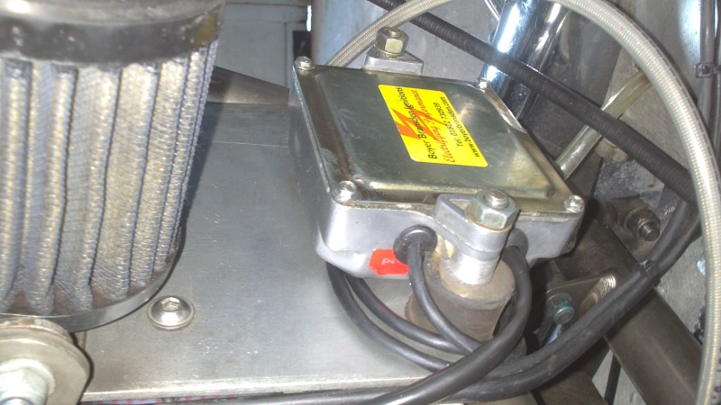

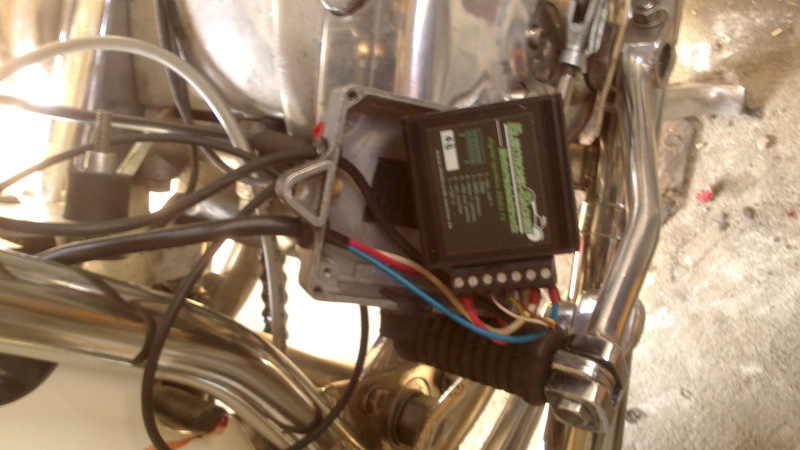

Comme promis :
Norton racer...elle roule! - Page 4 Dsc_0817
Voici donc le plateau de cet allumeur Sachse , il est à regarder dans le sens des écrits .Comme vous pouvez le constater des branchements qui ne sont pas les vôtres ,ceci est très dépouillé et donc très simple ,sans panne possible .
Voici maintenant le boitier électronique , très compact et la aussi pas de cosse ou autre branchement à panne :
Norton racer...elle roule! - Page 4 Dsc_0818
Distinctement vous pouvez voir les fils minces qui vont au plateau et les fils normaux qui vont aux bobines et contacteur . Ces fils restent bien distincts jusque dans le boitier qui reçoit le boitier électronique Sachse (lui même étanche et monté sur silents blocs assurant en plus une isolation totale au cadre) .
Norton racer...elle roule! - Page 4 Dsc_0819
Voici maintenant le montage final , ce boitier se trouve derrière les cylindres ,sous les filtres KN des carbus et mieux est fixé sur la même platine que les bobines qui se trouvent sur la face opposée de cette platine (je dis ça pour optimiser les longueurs de câblage ) .
Vous remarquerez que la sur-longueur de fil que l'on ne doit pas couper , a été simplement enroulée autour des fixations de mon boitier (j'aurai pu mettre cette sur-longueur de fil cachée coté bobines ).
Bien sur ces photos sont ramenées sur un plan horizontale malheureusement .
Alors précédemment ma moto était équipée d'un boitier électronique Lucas , quand j'ai monté mon boitier électronique Pazon , j'ai voulu garder le boitier étanche Lucas .
L'allumage Pazon ne me donnait pas entière satisfaction , je l'ai donc remplacé par un boitier électronique Boyer avec microprocesseur (boitier rouge que vous voyez sur la photo ci dessous) :
Norton racer...elle roule! - Page 4 Dsc_0820
Pour le réglage précis du point mort haut nécessaire au calage de l'allumage Sachse , j'ai utilisé une jauge de profondeur à pointe à défaut d'un comparateur à lecture directe , donc cela a été un peu laborieux . C'est ça de ne pas avoir de repère PMH comme certaines motos modernes pour ne pas dire toutes !
Norton racer...elle roule! - Page 4 Dsc_0821
