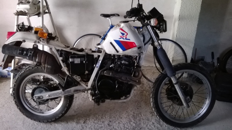

| Alors voilà suite à ma présentation la semaine dernière, je vous expose un peu le projet mes loulous. Il y a deux semaines, sur la page coincoin ouverte en continu sur le pc, je tombe sur une mono Honda XL600RM de 88 à 40 bornes de chez moi A ..................400 euros. Me suis dis, elle doit pas être roulante. Vu l'annonce et la proximité, j'appelle le vendeur, pour lui demander quelques renseignements. Et là il me dit qu'elle part par la route ! C'est déjà un bon point. Il me donne quelques infos supplémentaire mais je m'empresse de prendre rdv pour la voir le même jour. Quelques heures plus tard...  ... elle est chez moi. Alors le réservoir a un gros POC ! Le pneu arrière est fatigué un peu mais ça on s'en tape les roubignolles le kit chaine est ultra usé, bientôt il restera une couronne ronde. L'échappement est piqué troué, et le collecteur pas en super état. La fourche est de travers.... le mec me disait que c'était le guidon mais pour moi c'est tout le train qui est vrillé... (sur la photo ci-dessous, la roue est droite, vous pouvez voir le guidon,Té de travers)    Mais tous ça pour 400 balles... et ca démarre au 2nd coup de kick et ya aussi le démarreur en prime ! J'ai retiré deux trois trucs pour mieux imaginer les transfos futures : rabaissement pour personnes de moins d'1m60 (ma femme) (j'aime le look tracker, mais ca tirera un peu vers le brat/custom vu la hauteur finale désirée), boucle arrière refaite et plus horizontale, fixation futur réservoir, ...  le projet va commencer doucement car j'ai pas encore d'atelier fini pour la mettre en pièce... | |

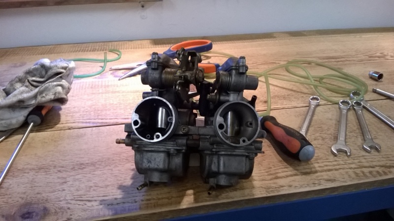

| Yes je note pour les pièces si besoin ! Hier j'ai un peu continué ! J'ai retiré la totalité du faisceau, la commande de frein avant + accelérateur, les carbus (comme la boîte à air putain ça sort pas facilement ce bordel)... Heureusement que j'ai le manuel d'atelier, il est très bien expliquer comment déposer le moulbif ! J'ai donc vidangé l'huile, desseré les durites qui relient le bac à huile au moteur, retiré le sélecteur de vitesse (très bien accroché à son axe  ), les cales pieds et la pédale de frein arrière mais pour cette dernière il me manque une grosse clé allen (8 ou 10 je pense). Après ça, restera à retirer les points d'attache et sortir le morceau du cadre !     | |

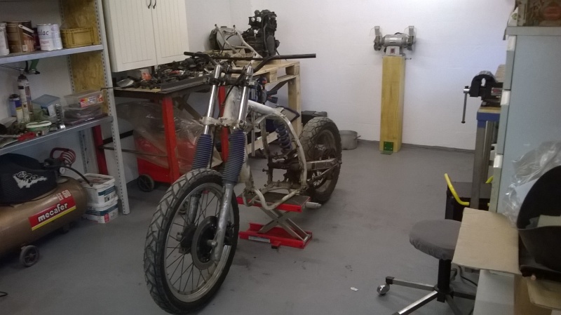

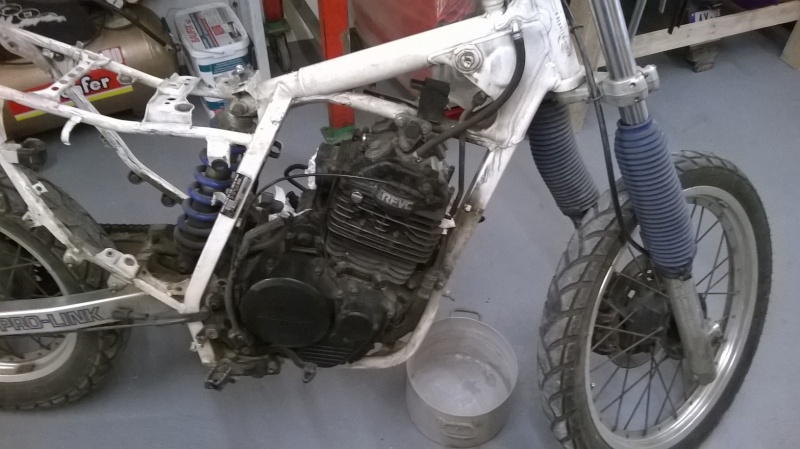

| Les travaux avancent ! Découpe de la boucle arrière :   dépose de tout ce qui reste accroché au cadre : (pendant un instant , je me suis imaginé la brele en chopper ...)     Puis essais de décapage :  Je n'ai pas encore trouvé LA solution. Les brosses métalliques rotatives ça marche pas mal mais ça marque pas mal l'acier, les outils sur meuleuses sont pour moi trop agressifs, les décapants chimiques j'en ai pas sous la main et le sablage si je peux je m'en passerai (raison tarifaire). Du coup j'ai fait chalumeau et brosse métallique manuelle. C'est pas mal comme résultats mais fastidieux et je doute de pouvoir passer dans tous les coins et replis du cadre... | |
 | Sujet: Re: XL600RM tracker/brat Mer 7 Jan - 19:29 | |
| Si tu veux continuer avec le chalumeau, ôtes la peinture avec une spatule, c'est beaucoup moins galère qu'avec une brosse et plus rapide. Sinon, faut de sablage, le mieux reste l'acétone, bien imbiber un chiffon et frotter. ( petite sueur quand même mais résultat impeccable. ) Bien propre ton atelier, j'aime beaucoup |
