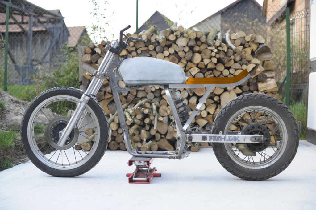

MessageSujet: Re: XL600RM tracker/brat   XL600RM tracker/brat - Page 3 EmptyJeu 23 Avr - 18:06
En attendant, un petit montage pfuch vite fait !
XL600RM tracker/brat - Page 3 _dsc2310
MessageSujet: Re: XL600RM tracker/brat   XL600RM tracker/brat - Page 3 EmptyJeu 23 Avr - 20:09
pour le coup, j'ai vraiment peur que ca frotte.... scratch
Je pense que par rapport à cette simulation je vais un peu plus relever la boucle arrière vu que ça va légèrement descendre quand on montera dessus. Mais pour la garde au sol je pense vraiment que ça le fera ! je vais mesurer et comparer au Sportster. Je pense qu'il y a de la marge.

MolthiBat a écrit:
je parlais de la boucle AR sur le pneu AR... mais si tu dis que tu vas relever la boucle AR... vous aller monter à 2 dessus ??!
j'alignerais la ligne basse de l'assise sur la ligne basse du réservoir... bien rectiligne, sans angle entre les 2 !
Oui j'y avais déjà pensé mais si je veux relever l'arrière il faut que je fasse légèrement plonger le réservoir vers l'avant pour comme tu le dit garder ces deux éléments alignés

MolthiBat a écrit:
Bon ben c'est cool, t'as tout compris ! cheers
On voit tellement de mecs qui ont la chance de pouvoir se fabriquer/ressouder une boucle AR complète et au final, rien est aligné...
