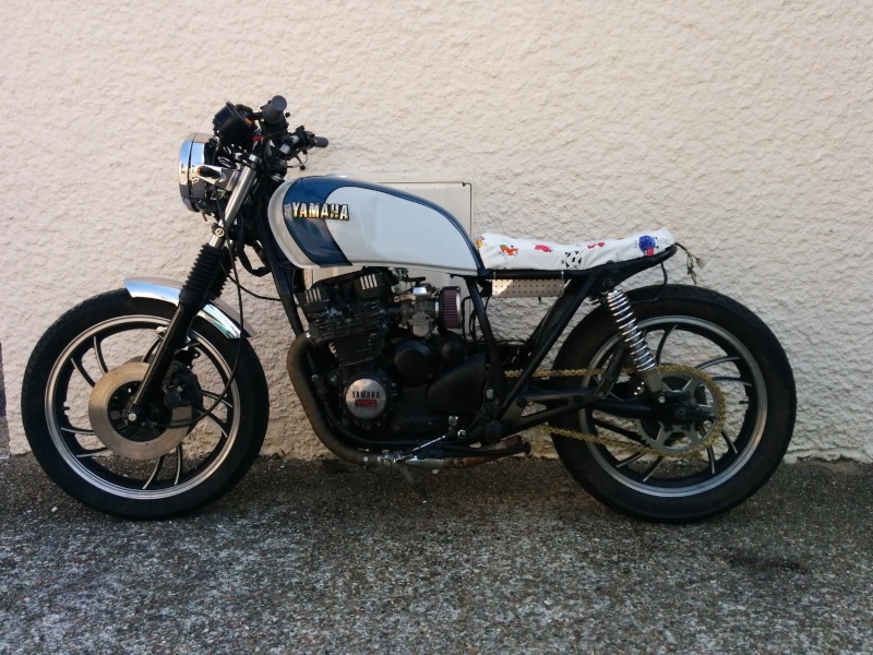

Bonjour,
Depuis ma présentation, pas trop de post si ce n'est qu'aujourd'hui j'ai finalement pas mal avancé sur le XJ. cheers
J'ai augmenter les aiguilles de richesse de 10 pts suite à la pose de deux filtres à Air KN, j'ai fini le fond de selle, collage mousse et patron pour recouvrir le tout,
Fignolage de l’électricité en cours avec installation des clignos arrière. Deux pots megaton noir mat sont à commander aussi...
Me reste encore le freinage à terminer et le réglage de la bête pour rouler enfin avec cette brêle.
Soyez indulgents c'est ma première modif.

MessageSujet: Re: Xj 400 à ma sauce   Xj 400  à ma sauce EmptyJeu 12 Juin - 11:30
Xj 400  à ma sauce Img_2013

J'adooooooore ta selle  drunken

Oui elle est pas finie hein...  Demon
Sans déconner?  scratch
En tout cas pour l'heure, elle a une bonne petite gueule. Pour une première prépa en tout cas, tu t'es pas mal démerdé du tout. Mais si tu as une photo de la base ce serait pas mal aussi pour ce rendre compte du taf réalisé.
Mais déjà  idee
c'est pas mal du tout pour un commencement et surtout avec ce réservoir hyper mal gaulé...  !! Franchement j'aime bien  Germ
mon avis (qui ne regarde que moi...) :
-alors ?? y sont ou les bracos ??
-redescends la fourche de 5cm (fais le test au début en descendant la fourche dans les Té et montre nous en photo..)
-redescends l'ensemble bloc phare/compteur de minimum 5cm
-jantes full black
quand tu vas faire ta housse, arrondis bien les angles... et essaye d’épouser au max le dessus du réservoir (une belle courbe tangente)
bravo pour une 1ere  idee
ta chaine n'est-elle pas trop tendue ?  scratch

A l'origine c'était grosso merdo ça :
Xj 400  à ma sauce 565762yamahaxj40080
Jante full black c'est prévu, mais bon faute de temps.... CM
Descendre la fourche de 05 cm j'ai essayé mais j'ai pas réussi à désolidariser les fourreaux, j'avais pas l'outil quoi... Quand j'avais essayer de desserrer l'écrou en dessous ben ça tournait dans le vide et pas moyen d’accéder par le haut  RE
Pour descendre le phare de 05 bon centimètres, il est vrai qu'en regardant la photo ça le ferait, mais pour ça, j'ai gardé l'araignée d'origine, du coup faut que je choppe des pattes de phares à mettre sur les tubes pour le descendre. les compteurs je vais essayer de les faire descendre aussi.
Merci de votre soutien en tout cas !
ça devrait être le même système que sur la mienne, un emmanchement conique... faut tirer sur le tube, pendant que le fourreau est dans l’étau... en tous cas, pas besoin d'outils particulier pour la mienne, tout s'est désolidarisé tout seul le temps de dévisser la vis du dessous... commence par descendre la fourche dans les T et fais la dépasser de 5cm au dessus, histoire déjà de voir l'assiette générale...
c'est ça ton araignée ? si oui, choppe des pattes de phare a 15 boules...
En fait j'avais coincé le tout déjà dans un fourreau et avec un pote on a essayé de tirer sur les tubes et dévisser en même temps mais rien à faire.
Bref, je vais tester l'assiette quand même.

Elle va avoir une gueule sympa ta meule une fois fine  Wink

hop phare rabaissé avec des pattes à 19 Boules  Rolling Eyes
C'est vrai que c'est mieux...  cop

MessageSujet: Re: Xj 400 à ma sauce   Xj 400  à ma sauce EmptyVen 13 Juin - 16:14
Orientes le plus vers le bas, ce sera encore mieux car là, il claire la lune  Wink

MessageSujet: Re: Xj 400 à ma sauce   Xj 400  à ma sauce EmptyVen 13 Juin - 16:17
j'allais mettre quasi la même chose, là tu communiques avec les étoiles; mais je vois que tu n'as pas complètement emboité le cerclage en fait.....
mais trop gros ce phare.... ou alors redescends le encore un peu

j'ai envie de dire, descends le encore un chouilla de 3cm.... évidemment les compteurs suivent !
la fourche maintenant, la fourche...  cheers
 nim

J'ai pas réglé le phare, c'était pour donner l'aperçu.
Pour la fourche ça attendra car la les tés-(tines ou tons comme on veut  dev ) touchent le guidon si je descends un peu.
